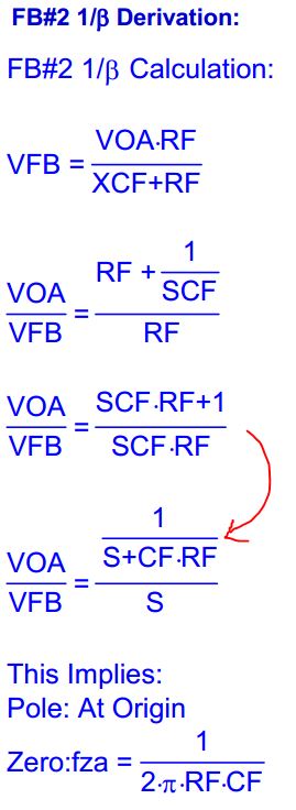

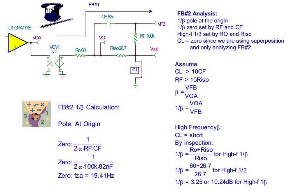

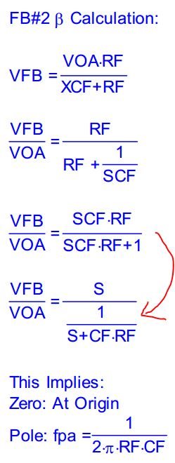

如下图,是TI运放稳定性合集(第10部分)关于双反馈电路补偿(图中FB#1改成FB#2),最后两个图是关于FB#2反馈路径传递函数和零极点的推导。 1.从反馈路径来看,CF和RF应该是构成高通滤波,即β会有一个零点,1/β会有一个极点,但文档和我想的完全相反。 2.求解,图中画红线的部分为什么能这样推,怎么突然间变成了S+CF*RF 以上两点是我的疑问,其后续的仿真与下面的推导相符合,证明文档中的推导没错。求解释 |
