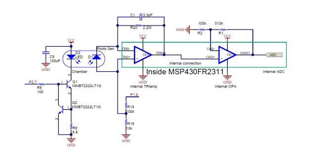

新手,利用TINA进行仿真时找不到光电探测元件,实在百度不到,麻烦各位大佬指点一下,麻烦啦

附件是100MHz 光电二极管使用OPA657光电放大电路,可以参考一下。100MHz Photodiode Amplifier.TSC
