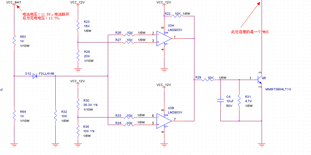

最近利用LM2903比较器做了一个双门限比较电路。上门限是12V经过分压得到6.85V,下门限是12V经过分压得到2.45V。比较电压为13.7V时,比较电路不能正常工作。

您好Wade Lin,简单估算了下当你VCC_BAT电压为13.7V时,LM2903应该输出高电平没问题。您能否简单描述下不能工作这个状态?另外,你说的这个比较电压是指的VCC_BAT电压?
