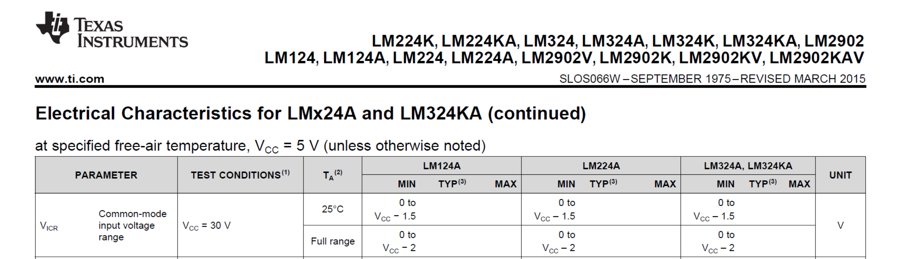

Hi All ,
- 从LM324 datasheet 描述给出的LM324工作温度范围0 - 70℃,再测试表格中TA为25℃时,其Vicr的输入范围为 0 to Vcc-1.5V。 在整个温度范围内,其Vicr的输入范围为0 to Vcc-2, 我们想知道这个变化是因为温度升高会导致的还是温度降低会导致 ?
- 给出的测试条件是Vcc在30V时会出现Vicr的输入电压为0 to Vcc-2,如果采用3.3V供电也会出现同样的输入范围变化吗?还是按比例降低?
Hi All ,
1.在整个温度范围内,运放达到稳定性能的一个充分的余量范围。
2. 3.3V 供电,常温下输入共模电压范围为0~1.8V。 也是这样的温度范围,并不是按比例降低的。
Hi Tino,
1. 我认为这个温度变化是由于温度升高引起的,主要是因为LM324的输入级是PNP三极管构成,PNP三极管Vbe电压具有负温度系数,随温度升高Vbe电压向负电压方向增大,根据 TI Precision Lab-Amps 在3.3节中的介绍,共模输入电压范围将减小。
https://training.ti.com/ti-precision-labs-op-amps-input-and-output-limitations-2?cu=14685
2. 不会同比例降低,和现在的输入范围相同。
