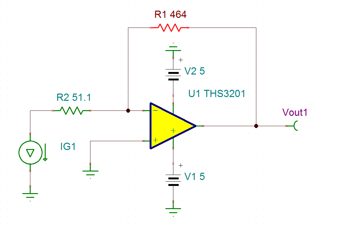

你好,由于源信号频率较高(10M~50M),所以无法用低偏置电流的运放做转换电路(在另一个应用电路上使用的OPA129做I/V转换)。如果源信号值大到可以忽略几十uA的偏置电流,请问:
1、这样设计从原理上是可行的么?
2、这个反馈电阻该怎么选择?
3、THS3201这类运放和您推荐的OPA656应用原理是一样的么,都是CFB?只是前者偏置电流小,适用于输入信号很小的场景。
10M~50MHz频率的用OPA656/7没有问题;
对于电流型运放,反馈电阻值必须大于一定值,太小会存在稳定的问题,发生震荡;

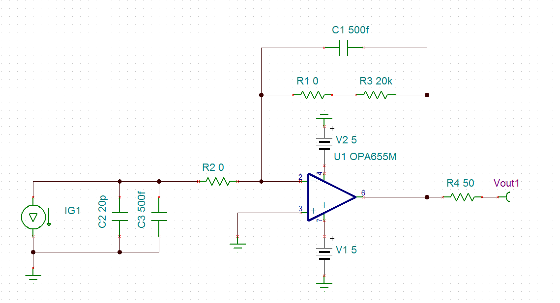

Hi,Willing,Will Wang47,我使用OPA655尝试了一下,没有信号,看datasheet中,fast setting=17nS,这个是指通常意义上的数据建立时间么,如果我的待测信号是不连续的小于17nS的波形,理论上这个运放就无法放大待测信号了是么?
