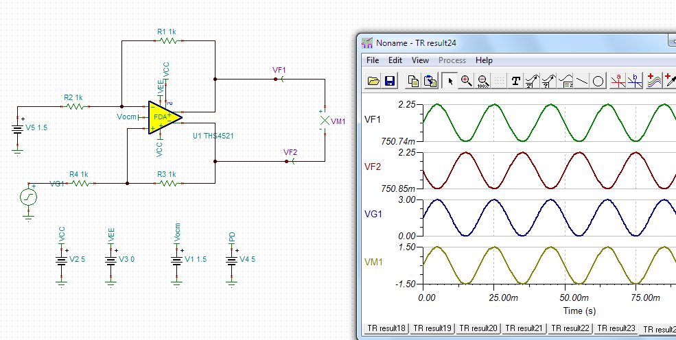

ti的工程师 您们好。我想请问关于THS4521的一些使用问题。
1、THS4521是否能将0-3V的单端信号转换成共模信号为1,5V的差分信号。想把ths4521用于TMS320F28377S的16位ad采样的前级电路,之间采用的12位adc,为单端信号,现在想对单端信号转为差分信号。不知可不可以。
