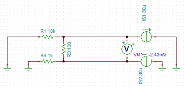

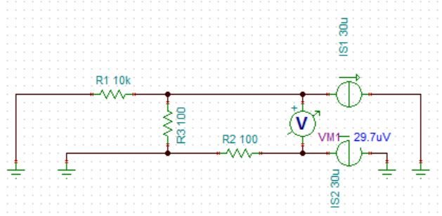

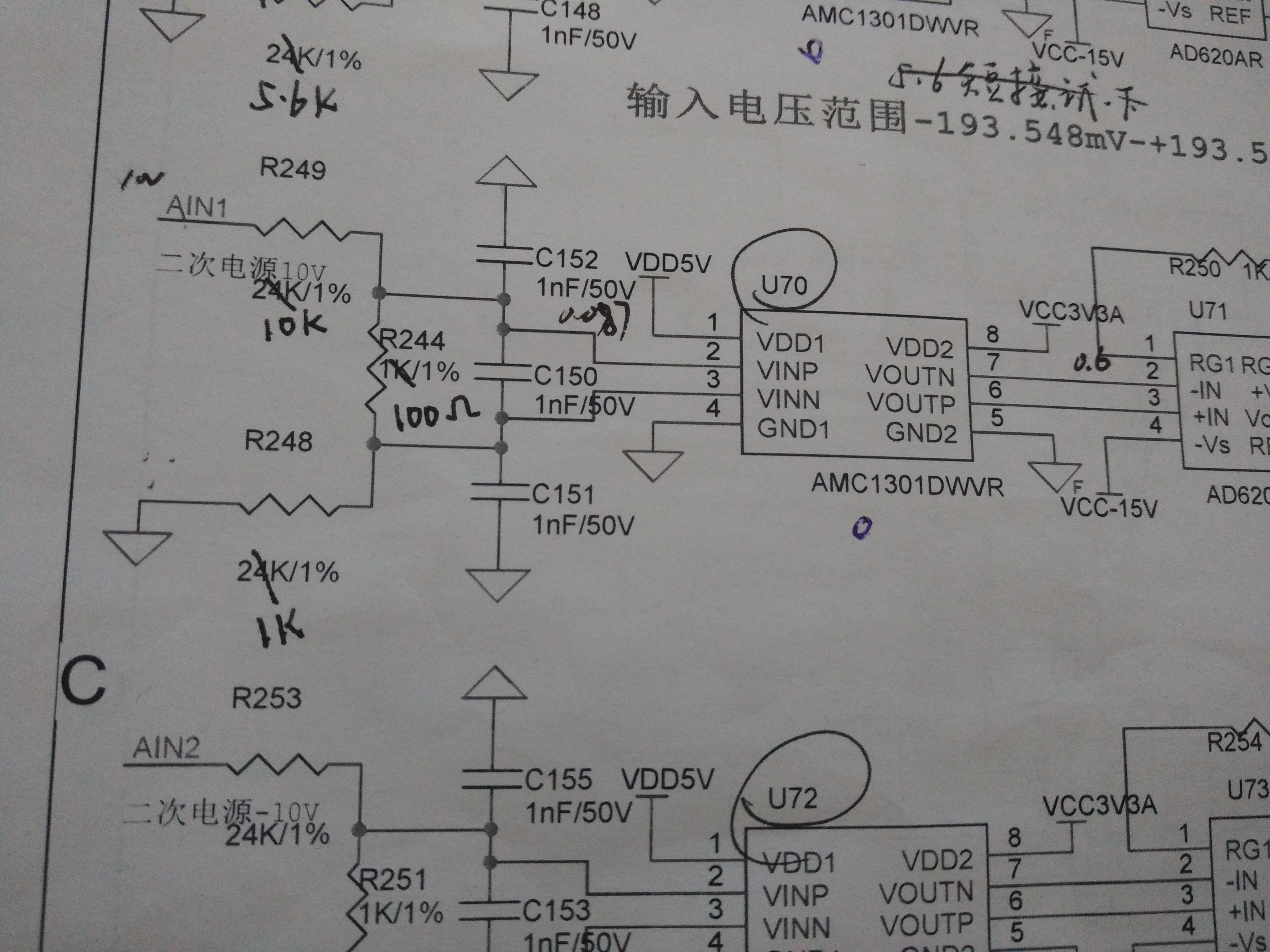

你好,我目前用到AMC1301这款隔离运放,当我输入接地,意思就是输入为0V时,在输入端测到有2mv的电压,因为我后端还有一级放大,所以这2mv的影响比较大,我想问一下怎么消除,或者减小。
输入端是由三个电阻分压得到,再进入运放,这个电阻有什么影响么?

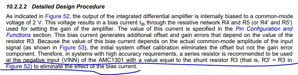

查了手册上说输入失调电压范围为-200uv-200uv.
望各位大神指点迷津!

你好,输入的是直流电压,是通过三个电阻分压之后进入运放的,输入端有分压电阻
