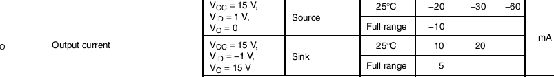

这个参数是说明 运放在工作时,需要电源提供的最大电流是60mA吗?
这个电流是否和供电电压得大小有关?
楼主的意思是想给运放选择电源芯片,看需要提供多大电流输出的电源芯片,就像willing所描述的,这个表格提供的是运放的拉电流和灌 电流的能力,最大输出电流为60mA,并且这个是单通道的,LM358 是双通道的,那么就是120mA,因此在选择电源芯片时,要保证电源芯片输出电流足够。
