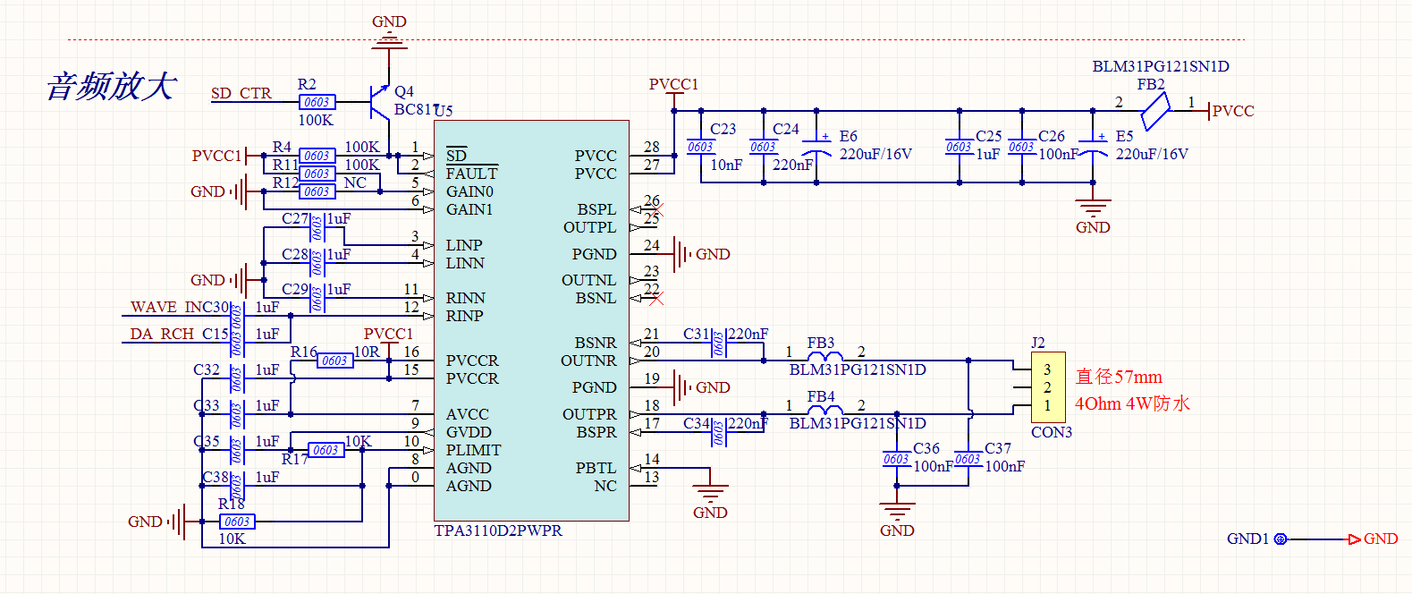

供电电压达到8V以上时,电流瞬间升至0.5-0.6A,芯片发烫严重,找不到原因所在,跪请大神指点,附TPA3110D2部分原理图。
