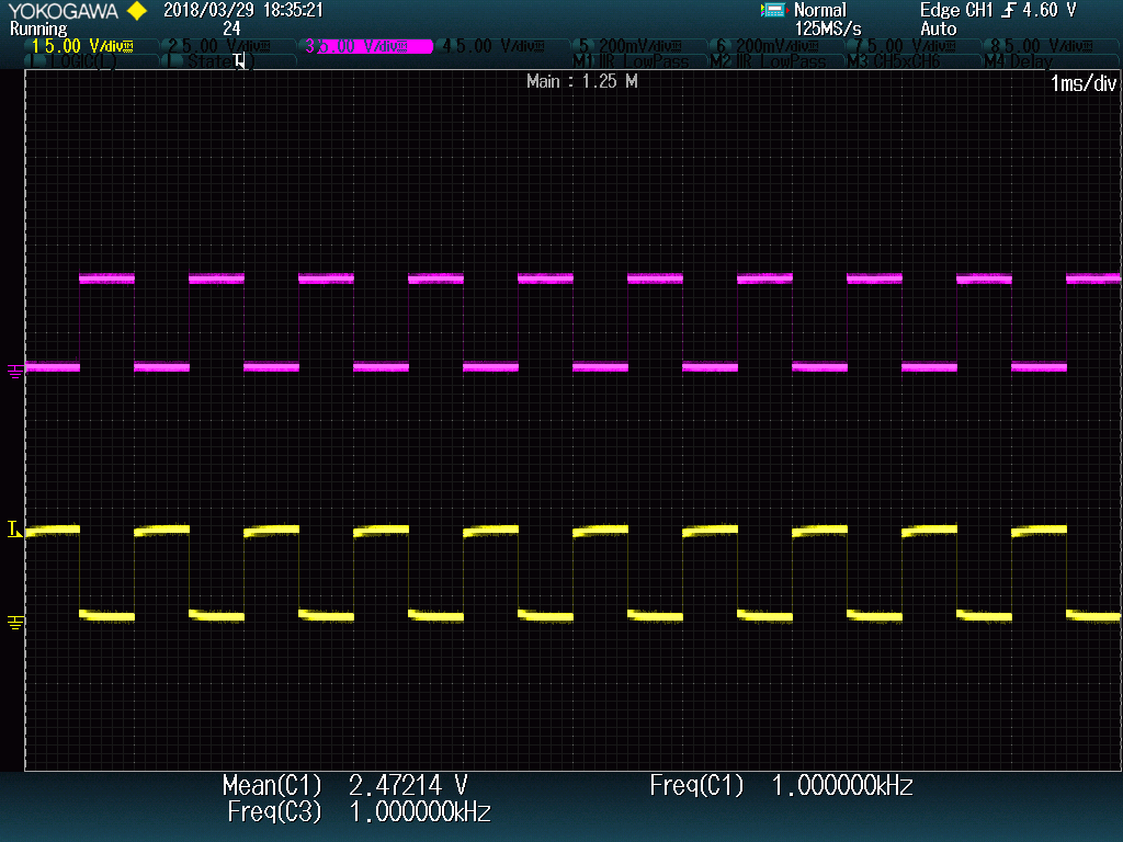

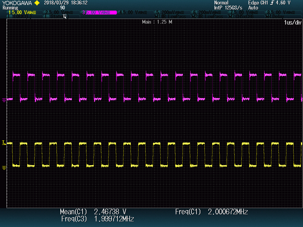

TLV3502AIDR TI 同相端2.5V比较电压,反相输入信号4MHz的TTL(0~5V变化)信号时,输出信号有明显过冲过放的现象,如何解决?
1KHz信号还算好,但是2MHz到4MHz时信号波形过充过放严重
