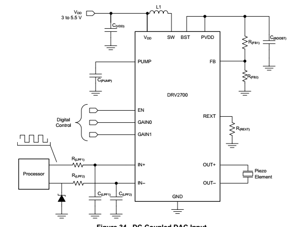

采用DRV2700evm开发板,供电电压3.3V,IN+、IN-是DC输入,电压范围为0-3.3V,VBST设置为105V。
|Vout+ — Vout-|最大只能是100V,无法输出200V,请高手指点。
