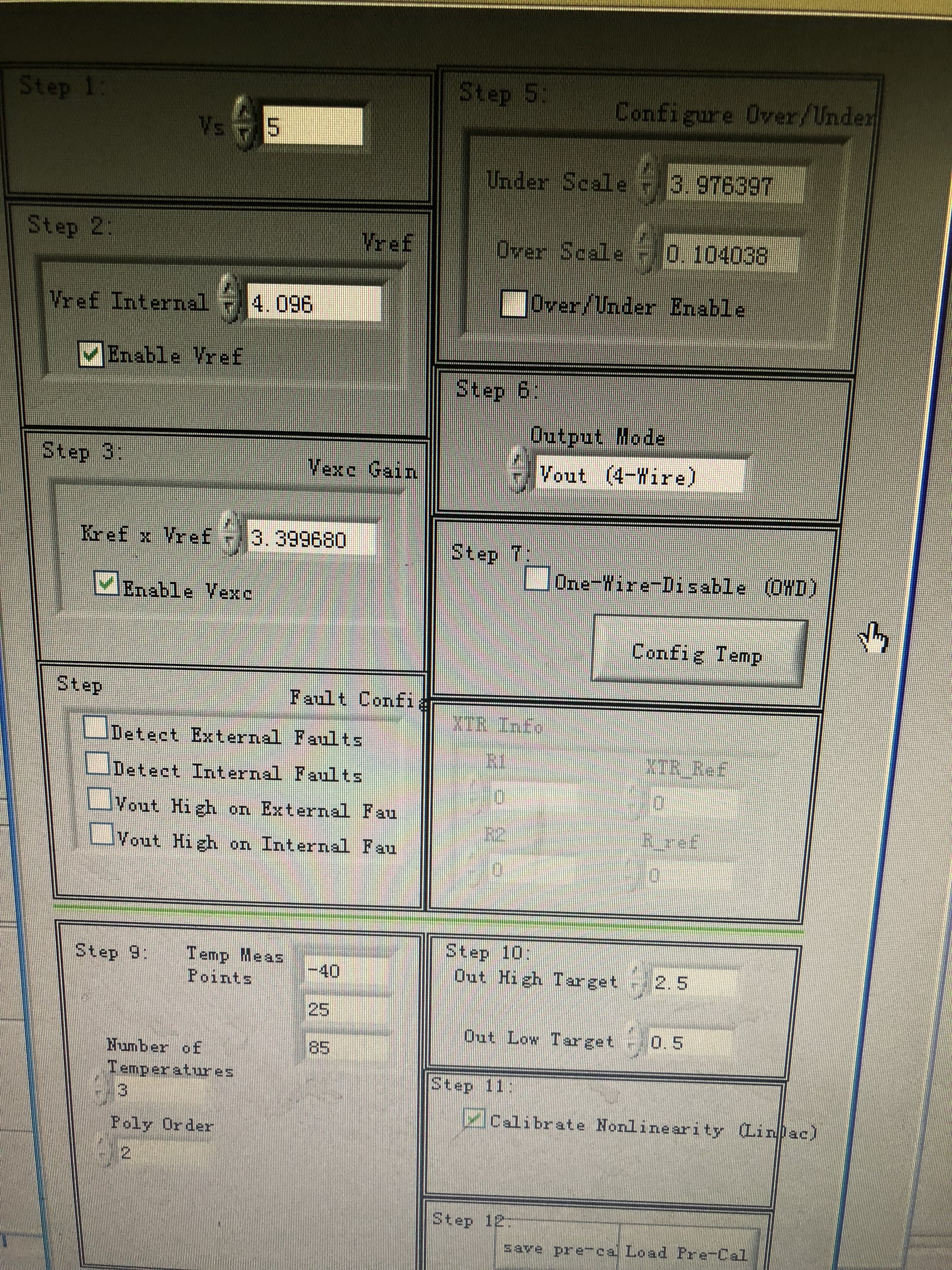

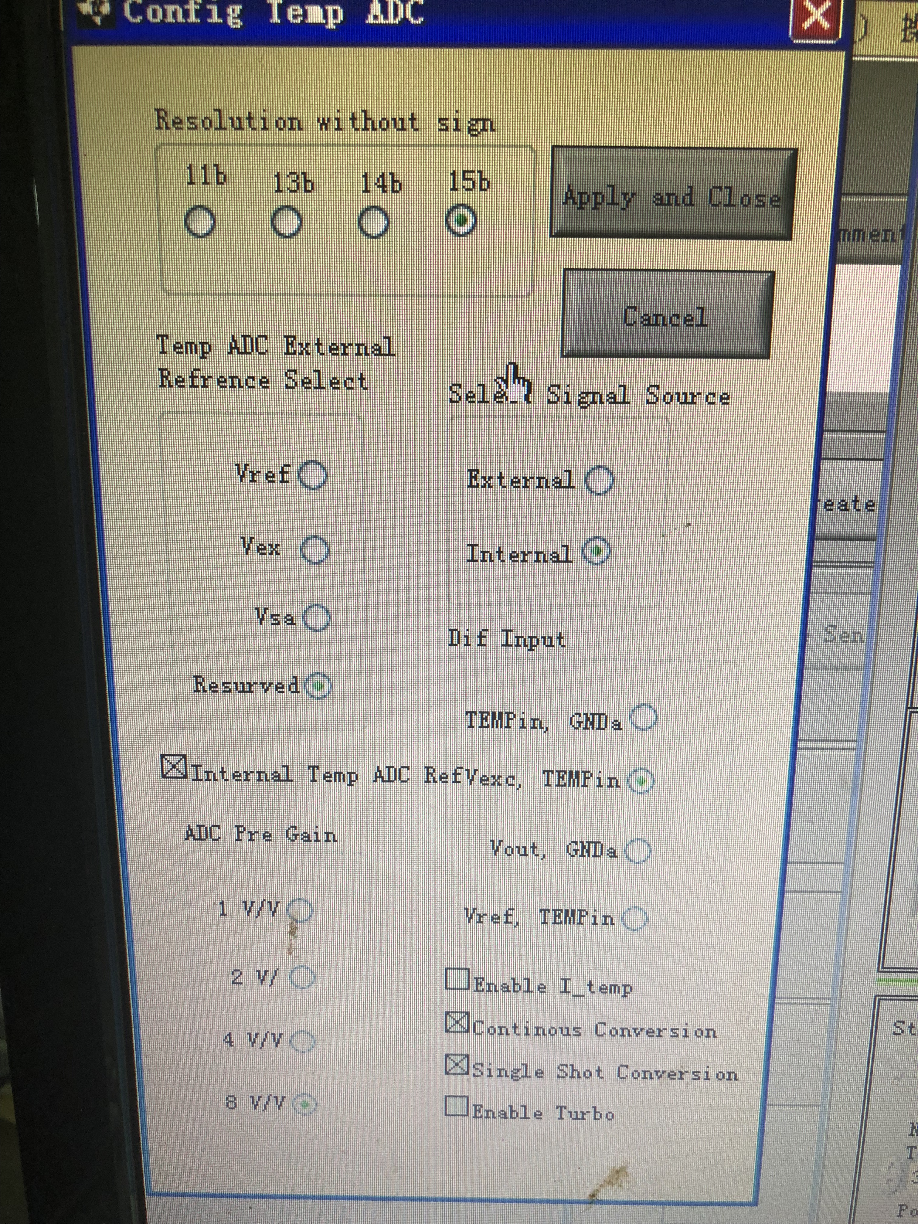

最近开始用PGA309做温度的校准,外部没有接温度传感器。希望使用内部的温度传感器来操作。
图中是我对PGA309的配置,做出来的效果并不好。我想请问一下这个配置有没有问题。
我自己的理解是选择内部参考以及内部传感器信号源,外部参考保留,Dif input没有影响。
