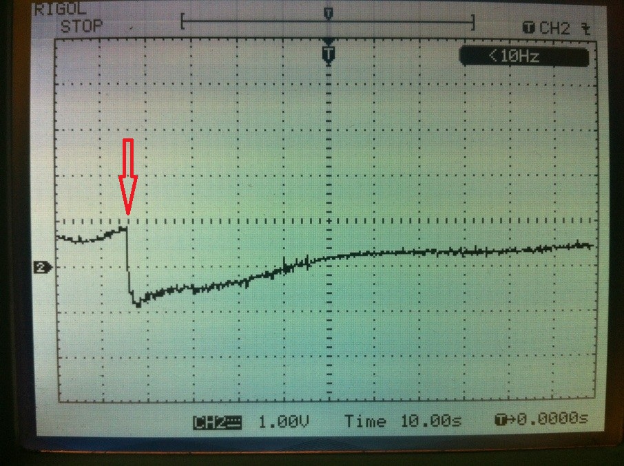

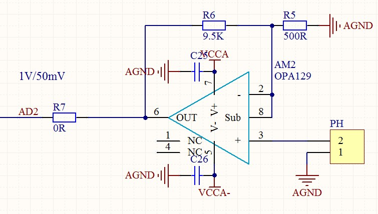

按照OPA129U的PH电极信号的放大的参考设计做了一个电路,结果接上PH电极后,电压输出不稳定,电压变化很大,请问是哪里出了问题?这个PH电极在25度时阻抗250M欧 ,而参考设计的有500M欧,怎么输出还是不稳定?
你好,建议可以输入稳定的信号源,这样可以判断输出不稳定到底是输入信号不稳定,还是运放不稳定,一般来说,如果输入信号比较稳定的话,输出信号则也会相对比较稳定。
您好,能否用示波器抓一下输入端口和输出端口的波形传上来。你所指的电压输出不稳定是开始的一小段时间,还是一直持续呢?你所使用PH计阻抗小些的话输入端口的电压上升会快些,输出端的上升也会跟着快些。
你好,如果你使用稳压源通过此电路能获得比较稳定的正确的输出的话,那对于你所说的放入溶液后,输出会突然变大,然后变下,那么我感觉可能是由于PH电极在被放入一瞬间并不是一个稳态,所以才会出现这样的状况,建议可以考虑在PH电极后面加入一个低通滤波,当然其本身就是个大电阻,故建议可以直接加个电容试一下。
OPA129具有非常低的偏置电流,非常容易受到PCB设计的影响,请上传你的PCB设计截图,以便分析。顺便说说,TI有另外一个器件专门用于pH计设计。
