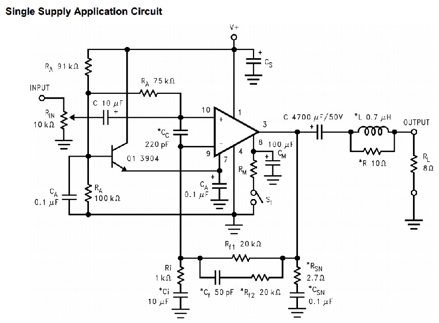

关于设计此原理图有几个问题请假下:
1. 如果我不用静音功能,是不是RM,CM,S1都可以不用加,直接将8脚接地就可以?
2.Rf1和Rf2的大小有关联吗?我看了一些地方都把两个值设计成一样大小的;
3.RSN的值设计有什么关系?我设计为15欧姆的;
4.输出4700uF的电容感觉太大,太占地方了,我使用DC24V供电,功率也没有那么大,我使用820uF的应该够了吧?
5.关于这个布线有推荐吗?
  • 1. mute off的条件为当电流流出Pin 8 >0.5mA时,mute功能关闭,看下datasheet Page17关于Mute Function 的介绍,计算出Rm的值大小,Cm可以去掉,Cm这里是用来抑制pop声的。
    2.关于Rf1和Rf2取值,主要是用来确定AC gain,二者关系,数据手册中也有给出:
  • 同样,RSN,Csn的取值在datasheet中也有介绍。
    关于输出端AC耦合电容4700uF的取值,我的理解是,电容越大,截止频率越小,比如音频频率范围我们知道为20Hz~20Khz,在某些应用中,取AC耦合电容值比较大,目的是允许小频率信号也能通过。
