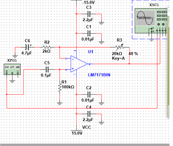

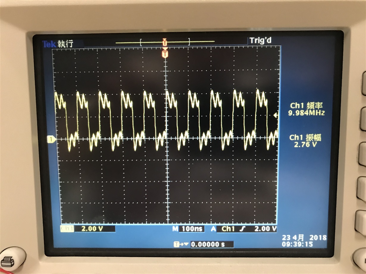

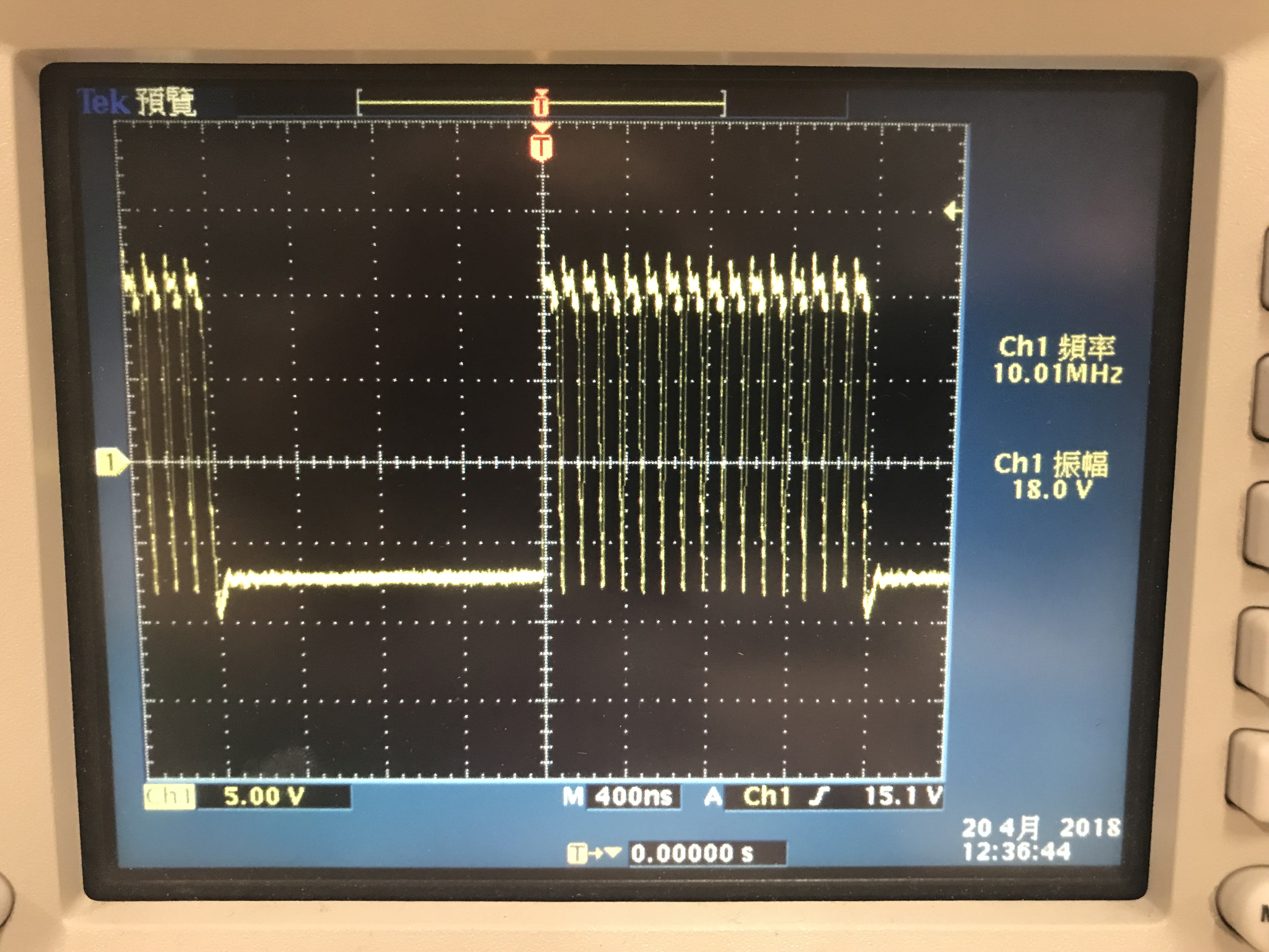

輸入訊號為10MHz duty可調方波 如圖
不知道為什麼電壓會變成正負10V,不是正20V,我 supply電壓給+12 -12 V 和0V 18V 放大輸出後都是會有負的 沒辦法輸出0V到24V的波型嗎, 煩請大神幫忙開示了

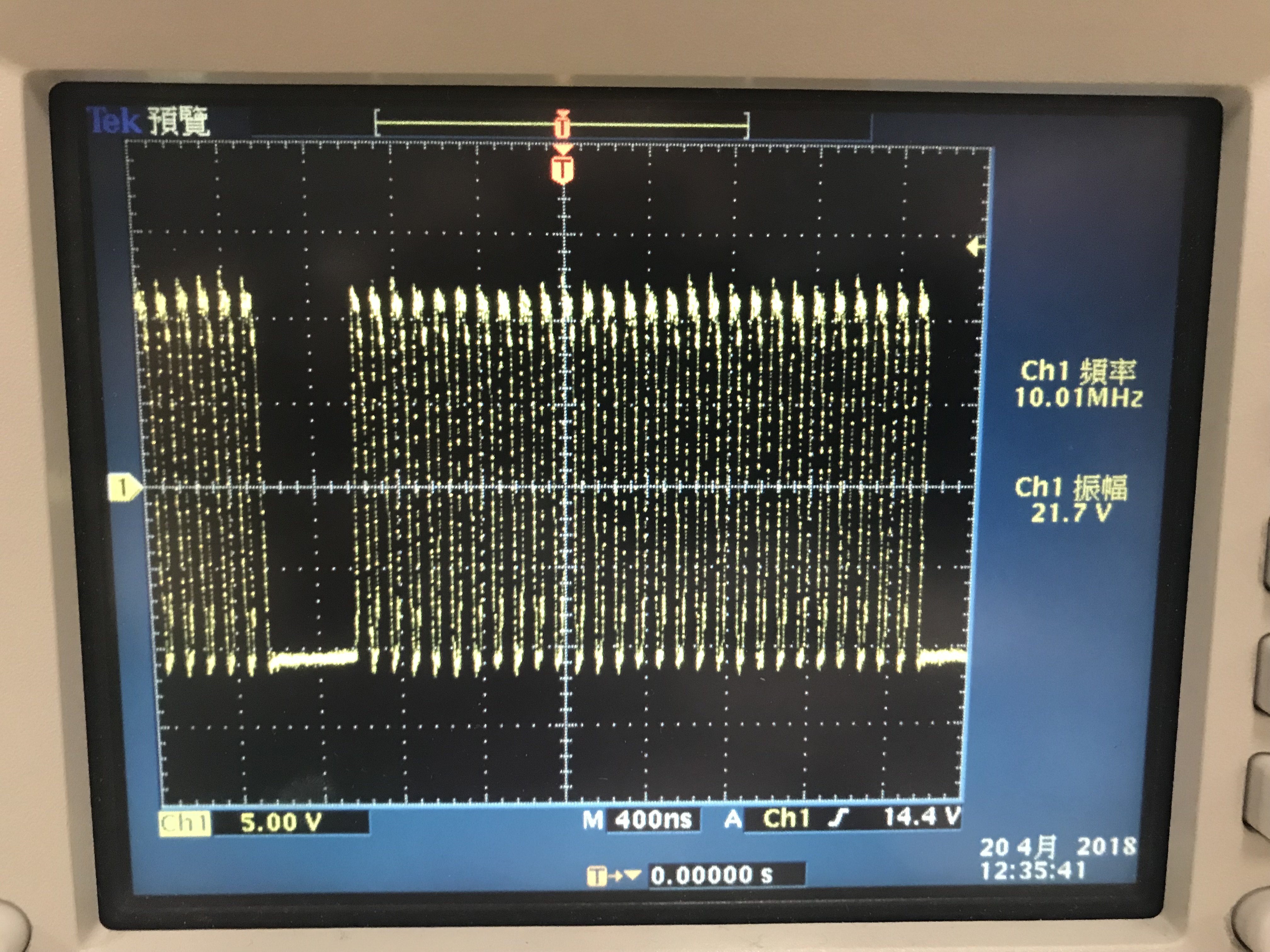

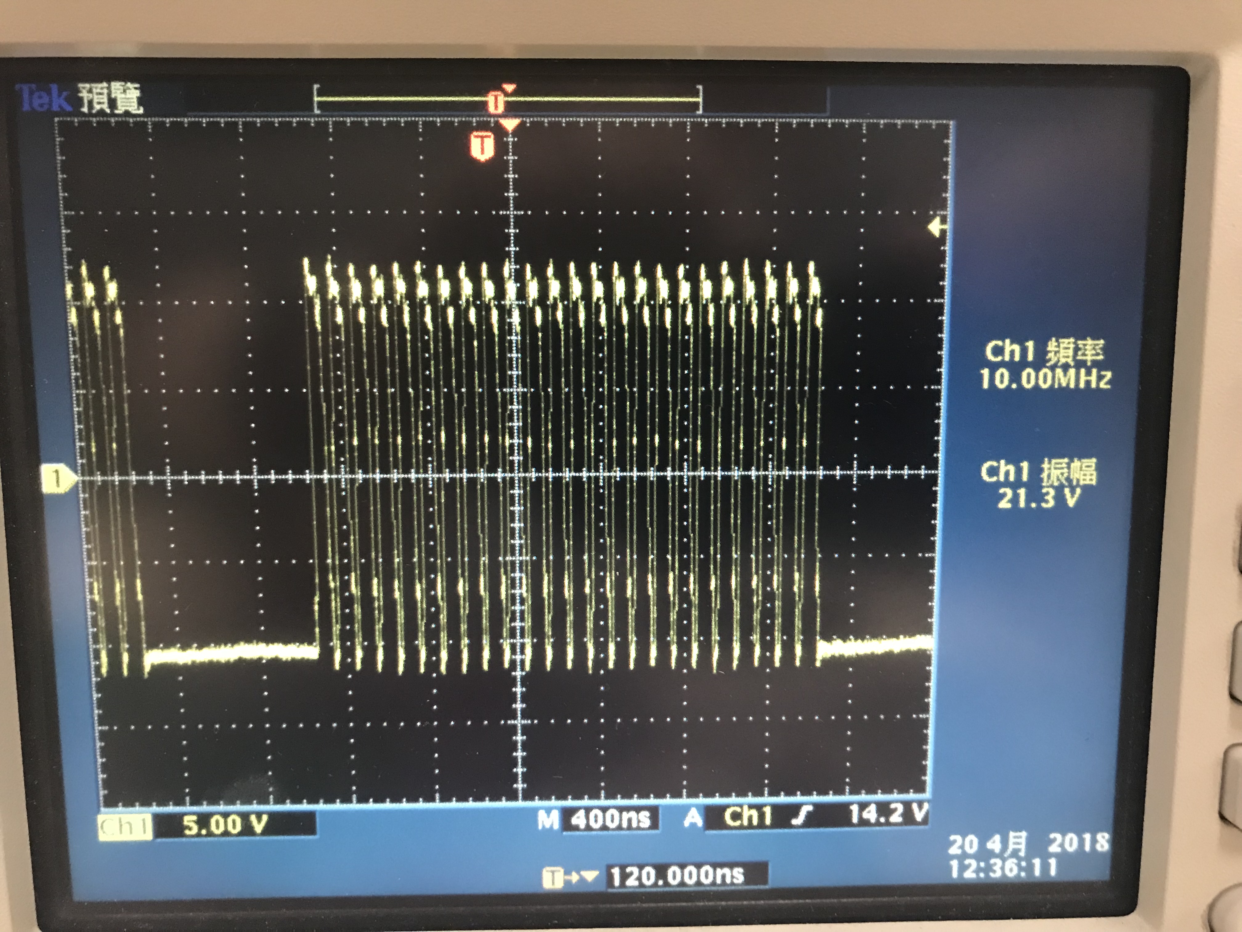

了解,所以意思是LM7171 不管如何輸出一定就是會有負電壓,沒辦法把電壓準位變成0以上,那有辦法靠外部電路解決嗎,例如在運放輸出後面再加一箝位電路把準位從+/-10V 拉成 0~20V這樣, (補充 看到了Output Swing +13V~ -13V), 應該是說我的問題是我在沒有duty的時候他的電壓準位大概在-10V -11V 左右,有辦法在沒duty的時候是0V 有波型的時候 +/- 10V
