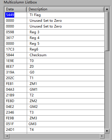

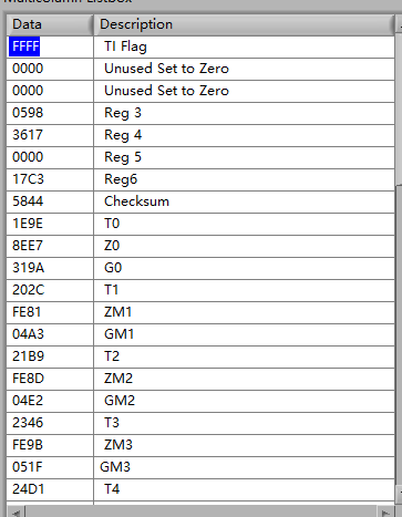

在使用PGA309校准完成后自己测试了好几遍,都没有问题。过一段时间重新上电发现输出始终在0.7V左右。通过上位机读取数据发现在TI flag寄存器中原本5499变成了FFFF而其他的寄存器值并没有变化如下图所示。这种情况发现了不止一次,请问有没有人遇到过?能否找到原因?附上我的电路图,谢谢。
