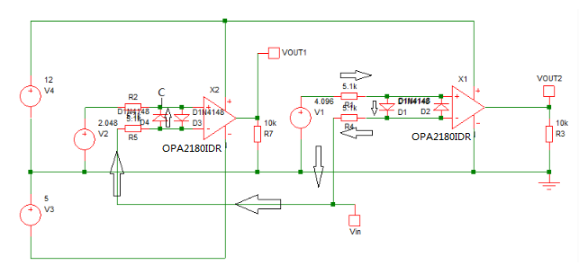

1. 在这个IC中OPA2180同相输入和反向输入有如下图所示的内置二极管
同相与反相输入有两个三极管,两个运放的参考电压又不一样,那么电压高的一端就会通过二极管打到低的一侧,两个基准都会发生变化,如下图电流方向:(图中三极管为芯片内部三极管,为了更好的理解将他们画在外面)
图中的C点,理论值应该是2.048,现在就不是了,这样的话这个电路产生的结果就不是我们想要的。而且各个引脚上的电压都可能是不固定的。 这是我个人的理解,帮忙看看是否有问题。

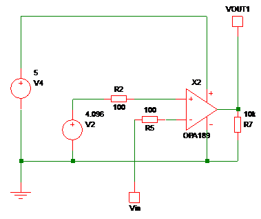

我已给客户推荐OPA189,该芯片内部已经没有这两个二极管,但客户在测试样品时遇到附件中的问题,麻烦帮忙看看是什么原因造成的,如何解决此问题,谢谢!
1.原理图如下

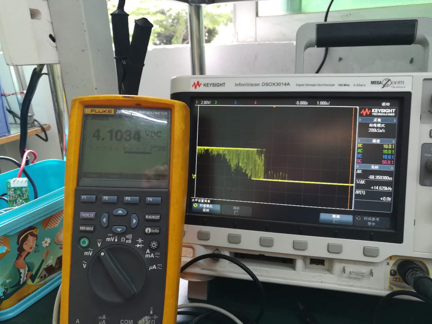

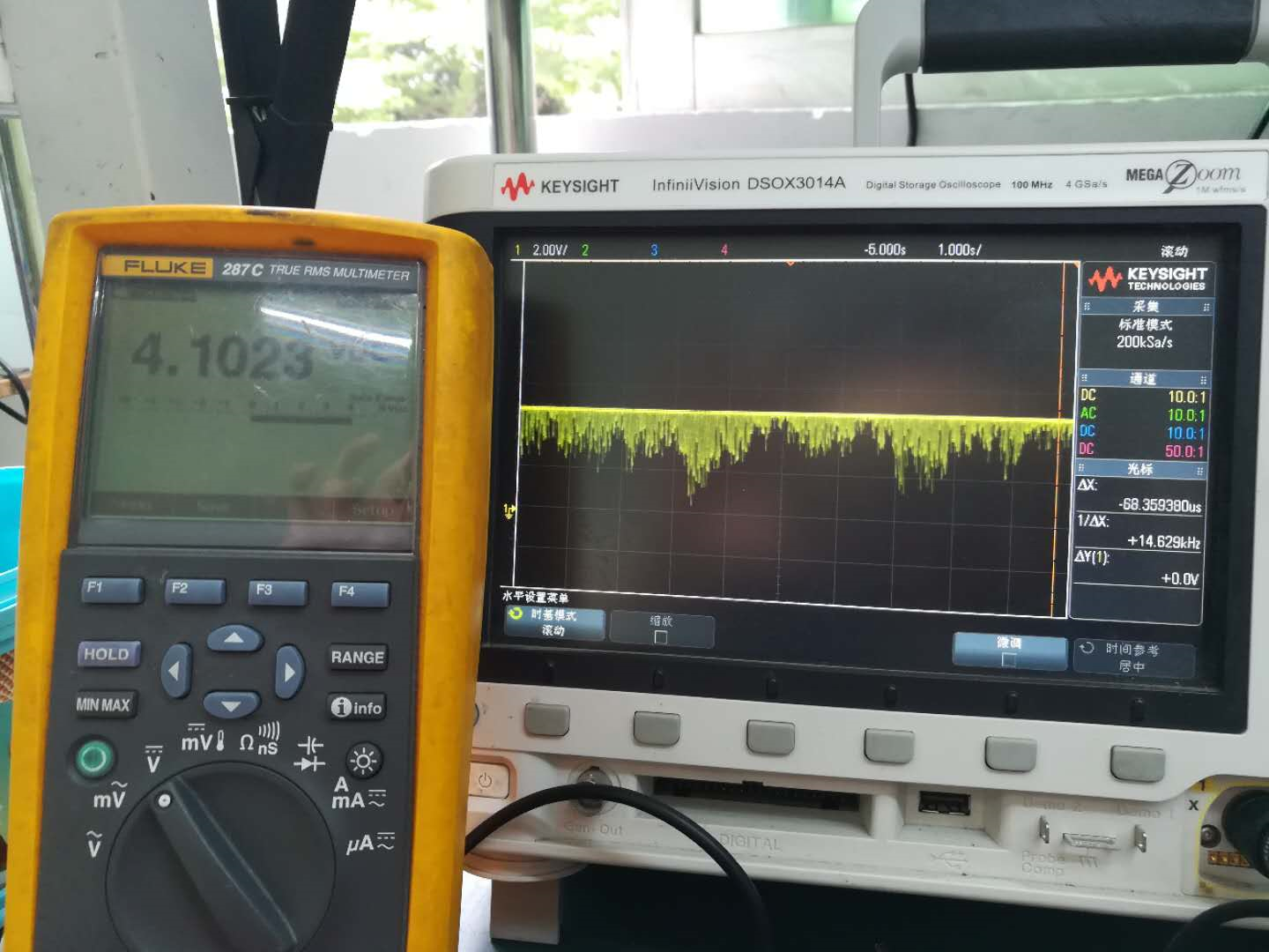

2.当前测试的结果如下:
当VIN的输入电压慢慢增加直到4.1023V左右,VOUT1出现如下波形:
输出电压会处于振荡,还不完全高输出。此时的VIN的电压已达到4.1023V远高于4.096V
(4.1023-4.096=0.0063V)>>OPA189的OFFSAET 3uV.(超出如下Datasheet中的指标)
VIN 电压继续增加到4.1034才真正处于高状态。如下图:
此时的电压差已经达到(4.1034-4.096V)=0.0074V。这和规格描述相差太大。
麻烦帮忙看看这是什么原因,谢谢!
内部带有保护二极管的运放通常无法用来做比较器,两个输入端的电压差会使保护二极管开启,无法达到预想效果。
