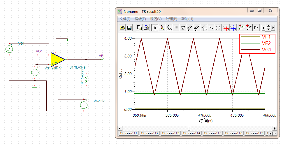

请教下各位专家 我再用tina-ti搭建一个开关电源仿真时 发现发波模块工作不正常 具体定位到下面问题 比较器两端信号一个为VG1 一个为VF2 从波形可以看到两个有交叉 但实际输出为直流 与实际结果不符 比较器为模型库中选择 更换模型库中其它比较器依然不行

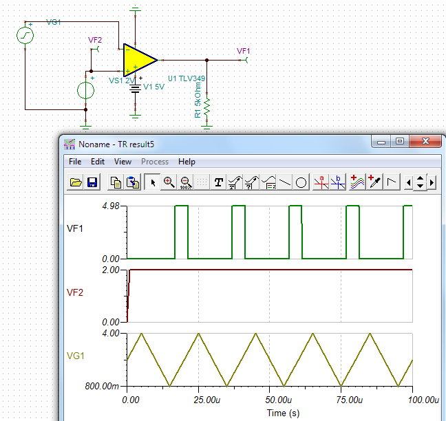

是的 谢谢你 这个问题我刚才也看到了 可是我这个三角波是一个50k的信号 可是你看下输出的pwm信号有一个很大的相移 距离翻转点 我想请问下这个比较器带宽比较低 有没有带宽比较高的比较器 我这里希望相移越低越好 谢谢
