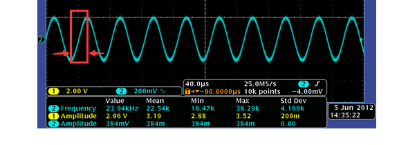

请问放大器的上升时间和下降时间指的是什么?它与什么参数有关
在哪款运放的datasheet中看到这两个参数了吗?您应该指的是压摆率,这个参数反映的是运放的速度,SR=dV/dT。
另外,如果给出一个脉冲信号的上升时间和下降时间,我们可以根据这个时间来计算带宽,从而方便选型,关系式为F(GHz)=0.35/Tr(ns).
比如上升时间5ns,那么需要的带宽为0.35/5ns=70MHz。
