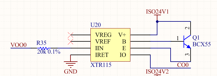

各位,
我在用多个xtr115做电流环输出的时候,发现一个问题,就是如果这些芯片共用一个24V和地,那么每个芯片输出都不正常,默认输出三十多个毫安,只有每个芯片都用一个隔离的24V才能正常工作。我在网上查有人说需要在各个地上通过磁珠隔离,但是磁珠只是电磁隔离,这个方法我没试,但是管用吗?
这个有没有官方的解释和解决方案啊?
多谢!
  • 今天测试又发现一个问题,我用了一个24转24伏隔离稳压电源,输出功率时1W。我计算24伏,20毫安,也就0.5W左右,但是电源模块发热特别厉害,烫手。问过厂家,说70%额定负载以下,电源模块不会发热。
    我认为应该是我漏算了芯片本身和外部三极管的功耗。但是他们的功耗有那么大吗?我没有测试,但是感觉24V输出得有30-40毫安。这是怎么一回事啊?
  • 您是不是将电源参考的地和Iret接在一起了?Iret是输入回流参考地,如果您测试输出电流参考的是Iret的话,那么就不对了。
  • 你好,
    我测试的地是隔离后的地,也就是给xtr115供24V的地。我现在的临时手段是每一个xtr115都单独供一个隔离dcdc提供24V,4脚输出到受电设备,受电设备的回线接到隔离24V的地上。这样能保证4路xtr115都能正常工作,但是今天测试又发现了一个问题。
    我换了一个牌子的3W的dcdc,发现输出电流和受电设备的阻抗有关系。如果我把万用表电流档直接接在xt115的4脚和隔离24V的地,那么输出电流是对的。但是如果串上一个负载电阻,那么这个电流就会变大一点。在200欧姆以下,变化不大,但是超过200欧姆以后,电流增大的很严重,如果用500欧姆的话,输入0信号时,都有三十几个毫安的电流。而用另外一个牌子1W和5W的测试,都没有问题。实在是搞不明白。
    这是我一路的电路图,voo0和gnd是我控制电路的电源系统,iso24V是dcdc隔离以后的,4脚输出,回线接到iso24v的地上。
