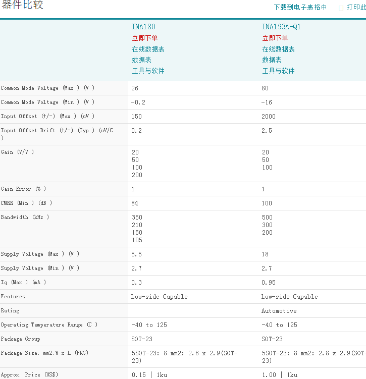

5V供电情况下,ina180A1是否可以替换ina193?
  • 可以网站上对比一下性能, 然后根据你的应用要求看看是否放宽条件
  • 二者的电气参数还是很多不一致的,但都可以5V供电。
    其次看下您的输入共模电压范围,带宽要求,对功耗的要求等,如果INA193 都具备,那就是可以替换使用的。
