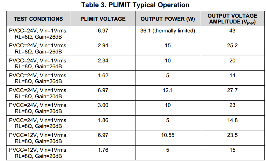

在应用TPA3110D2时,对照规格书中的公式,发现公式和推荐值对不上,请帮忙说明计算方法。

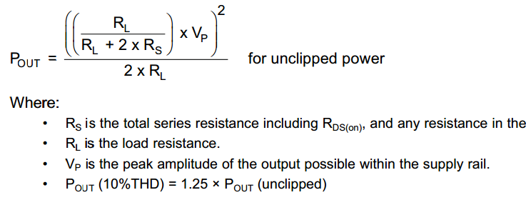

  • 您可以参考如下帖子里的word文档解释:e2e.ti.com/.../2306667
  • 查看上述推荐文档,公式为:
    Vmax_sg = 4.8 * Vplimit * Zload/ (Zload + 2 * (Rds.on + Rckt) ).
    Pmax_sg = Vmax_sg ^2 / Zload * Fpwr.
    但是计算功率还是对不上:
    Example:Plimit=1.62v
                     Pvcc=24v,Vin=1Vrms,Rl=8Ω,Rds.on+Rckt=0.4Ω
                     Vmax_sg=4.8*1.62*8/(8+2*0.4)=7v,Vp_p=14v   //------------------输出峰值电压和推荐值一致
                     Fpwr=1()
                     Pmax_sg=7*7/8=6.1W                                          //------------------输出功率和推荐值不一致
      请帮忙指正。
  • 按照word中的计算公式,其中 (VIN.PEAK * Gain / VPLIMIT)约等于17.74,那么对应曲线中Fpwr的曲线可以看到Fpwr不到1,不到0.8的样子。我们假设按照0.8计算,从而 Pmax_s=7*7/8*0.8=7.66W。
    注意这是输出功率,我们换算成有效值为0.707*7.66=5.4w左右。

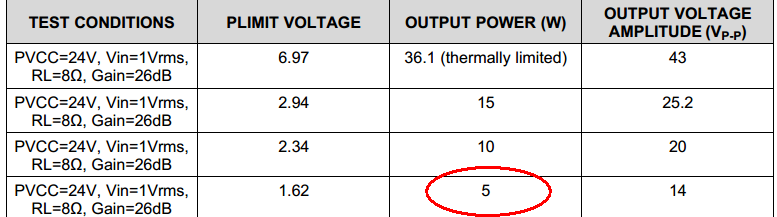

  • 按照这个计算误还是对应不上:
    参考值中:
    test condition                      V Plimit                               OUT PUT POWER                       Vp_p
    PVCC=24V, Vin=1Vrms,
    RL=8Ω, Gain=26dB
    2.94  15 25.2
     (VIN.PEAK * Gain / VPLIMIT)=1.414*26/2.94=12.5   对应为Fpwr=0.74,
     Vmax_sg=4.8*2.94*8/(8+2*0.4)=12.8v,Vp_p=25.6v                //------------------输出峰值电压和推荐值基本一致
    Pmax_s=12.8*12.8/8*0.74=15.2W   有效值=15.2*0.707=10.8w //------------------输出功率和推荐值不一致
    RL=8Ω, Gain=20dB
    6.97 12.1 27.7
    (VIN.PEAK * Gain / VPLIMIT)=1.414*20/6.97=7.12   对应为Fpwr=0.57,
     Vmax_sg=4.8*6.97*8/(8+2*0.4)=30.4v,Vp_p=60v                                           //------------------输出峰值电压和推荐值差别较大
    Pmax_s=30.4*30.4/8*0.57=65.9W(应该也是到达thermally limited=36.1W)   //------------------输出功率和推荐值差别较大
