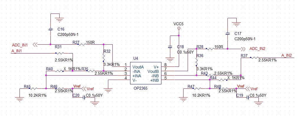

最近在用OP2365作反向衰减器,输入为0-5V(来自外部传感器的模拟信号),输出为0-3.3V(给MCU的ADC脚),
外部模拟电压的改变使得给MCU的ADC电压区间为0-3.3V。但因为Vref(给OP的REF电压)为2V,
导致输出给MCU的ADC脚未接入任何信号时候,电压始终是2V;这个2V就跟反向衰减的0-3.3V区间里的2V冲突了,
请教TI的各位前辈,是否有解决方法,或者这个Vref可以调整成不在0-3.3V的区段是否可行?不慎感激。
