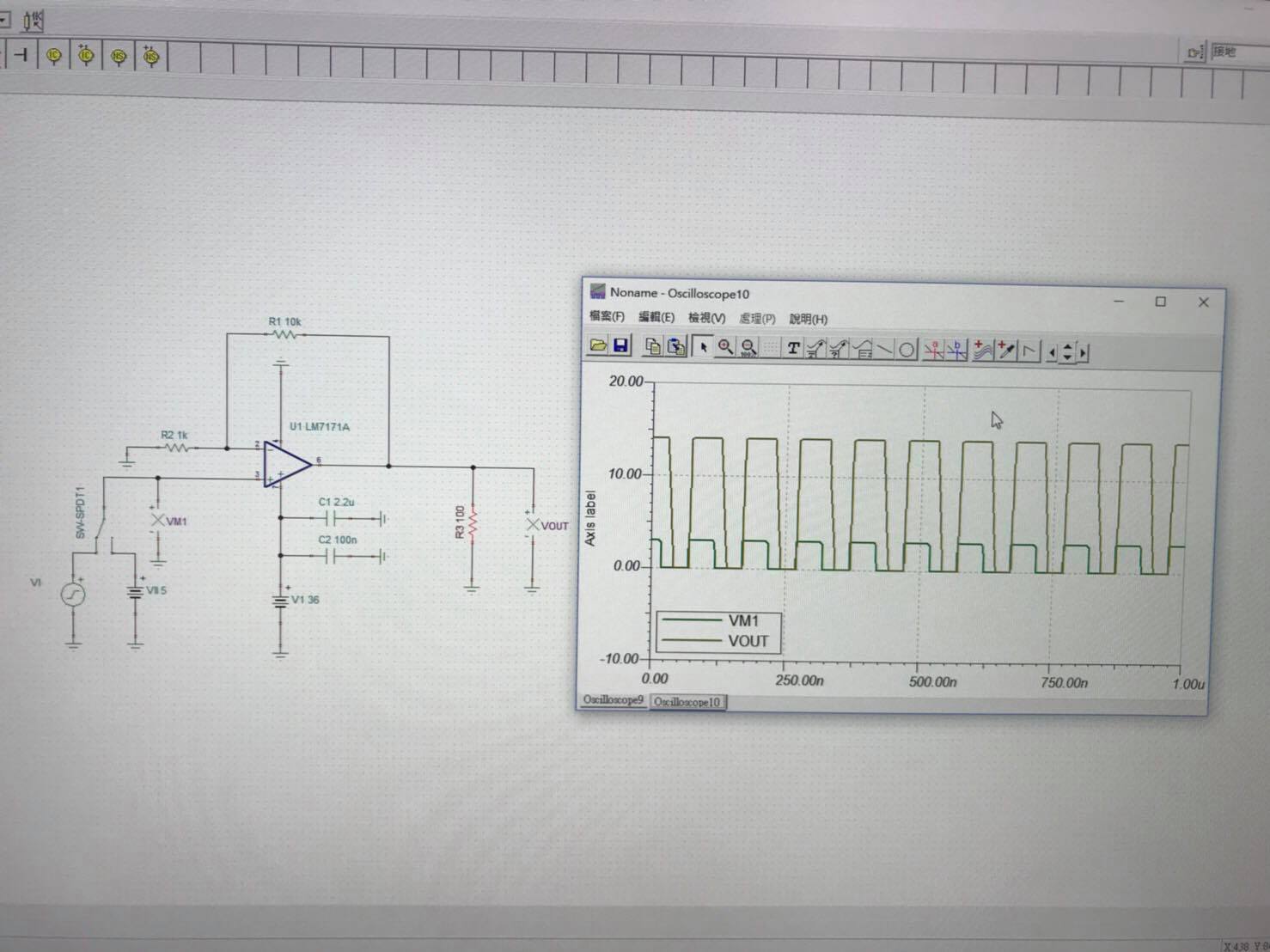

我使用LM7171做非反向放大,輸入訊號為0~3.3V方波,頻率10MHz,放大倍率11倍(G=1+(R1/R2)),OPA操作電壓0-36V,負載分別掛50歐姆及100歐姆,為什麼輸出的訊號非我預想設計的放大11倍?(輸出訊號非為33V)。
負載為100歐姆輸出電壓為14V
負載為50歐姆,輸出電壓為7V
麻煩協助解答!!
负载太大了,以你的设计来计算,33V输出,100欧姆负载,输出电流达到330mA,这会在输出电阻上产生很大的压降,LM7171的输出电阻是15欧姆,会有较大的电压落在输出电阻上。
亲;从波形看,其实是波的移相和沿的斜率问题。但实质上是反馈电阻取值不合适。
作为电阻元件,是由电阻本体和焊接端头组成的。这些都是实际的物体。也就是说,它们对地对自己都有相对的面对面。这就是电阻寄生电容的物理本质。
如果我们将电阻寄生的电容看作一个并在理想电阻上的电容。你的反馈网络立刻就成了RC积分电路。积分时间与RC乘积有关。积越大;积分时间越长,反之越短。
有了以上概念后,我们再看你的电路,如果寄生电阻是10pF(一小段PCB线就有这么大电容了),10K电阻的延迟时间常数就达到了0.1uS(微秒),合并后的延迟常数是10nS。对于11M频率,这个延迟已经不可忽略。
你的波形正是这些寄生参数的反应,也正是高频电路很少用高值电阻的原因。
如果对延时不可接受,建议修改PCB设计和修改反馈参数吧。
