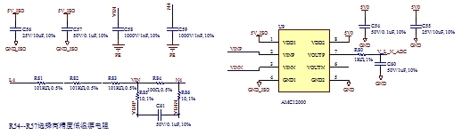

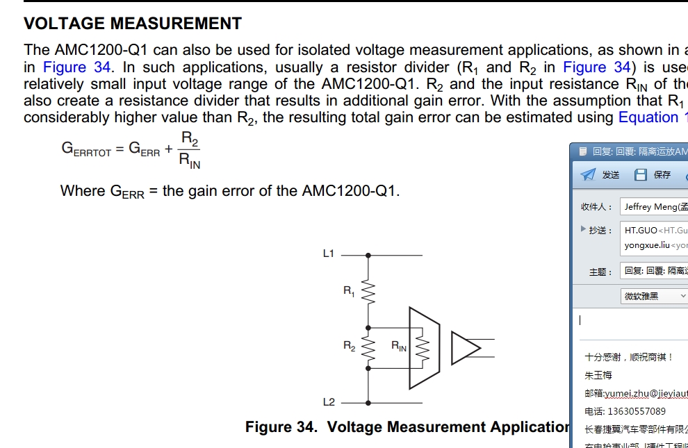

AMC1200TDWVRQ1在调试时,发现其温漂很大,而且芯片与芯片的一致性也很差;
在将线路板放到壳体内放到高温箱(55℃或-30℃)存放30分钟后,芯片输出会发生很大偏移,高温时阈值 会向大偏移,低温时阈值会向下偏移 。在55和-30℃时有的会偏差30V 左右
您帮忙查查我哪里参数设置不合理
或是是否有温漂小的,线性度好的芯片 ,谢谢
