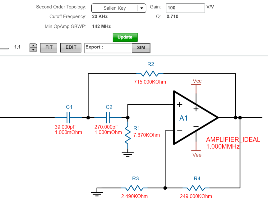

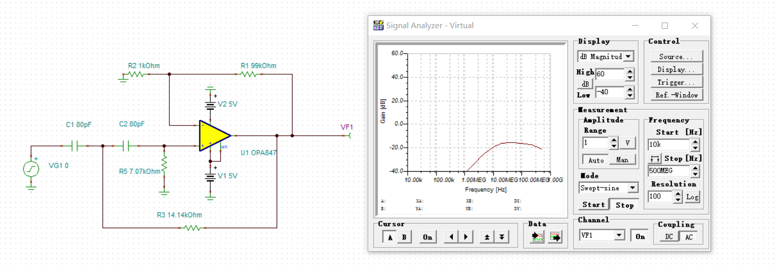

各位好,目前打算设计一款基于opa847的高通滤波器,放大倍数为40dB,截止频率为20kHz,通过书籍资料上的公式计算出的结果进行仿真,似乎达不到效果,想请问各位该如何解决?

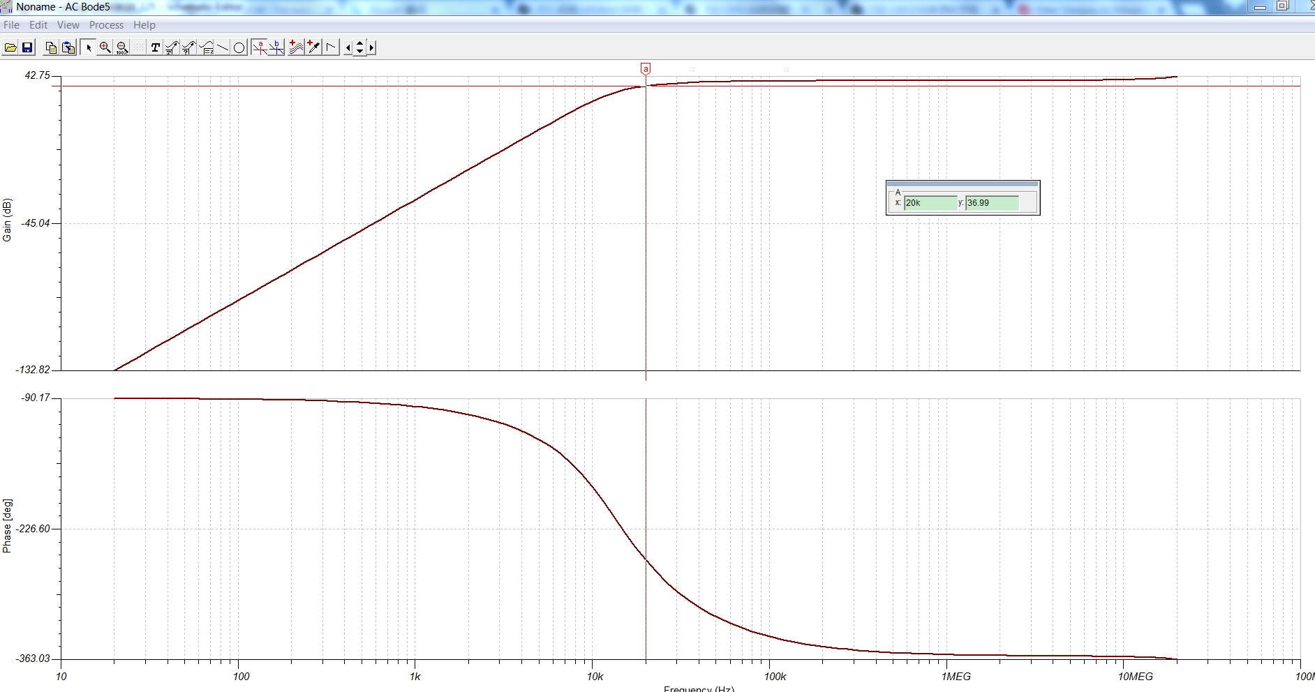

我按照您的需求做了一个TINA仿真,请查看附件图,相应的TINA仿真电路我也上传了,您参考下:

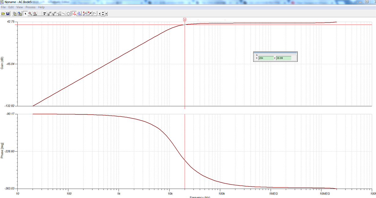

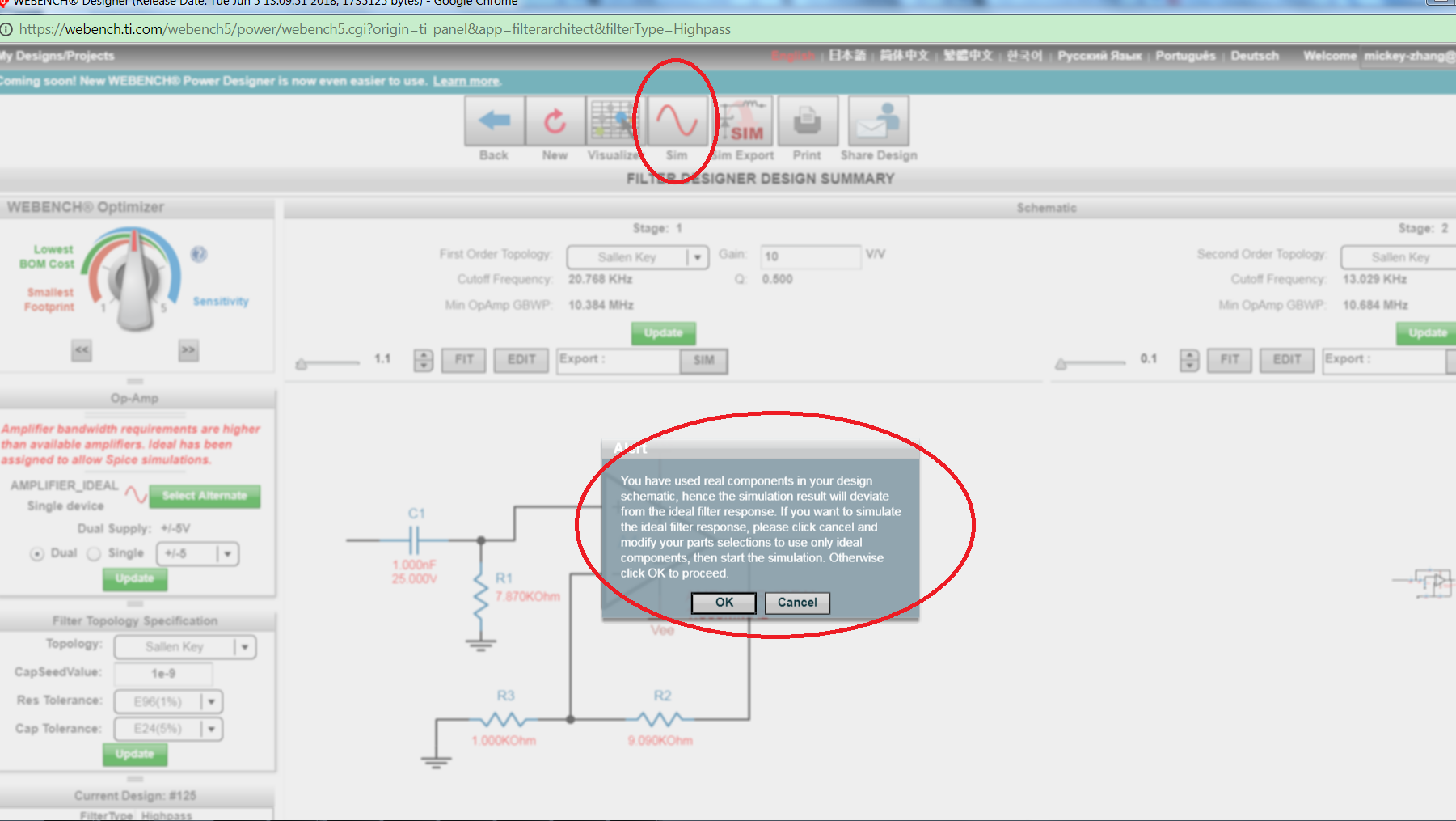

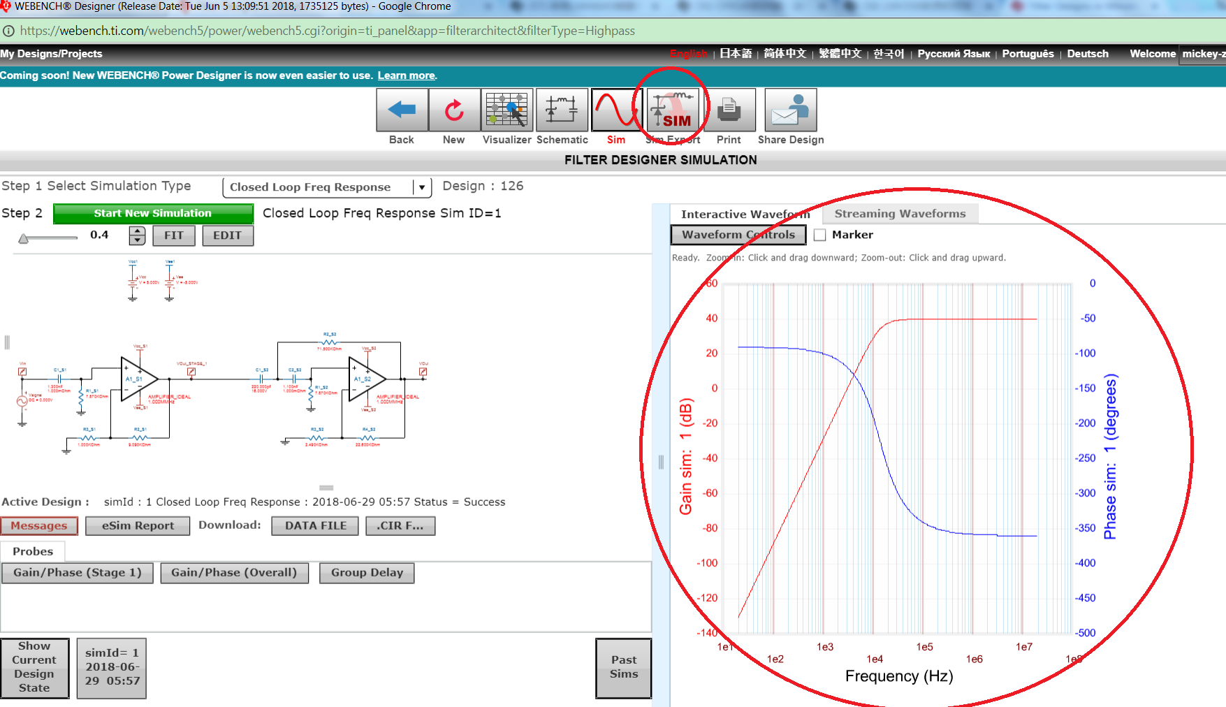

我不清楚您在Webench中是如何输入参数的,您可以将您的Webench电路导出来,在TINA中仿真,然后将运放替换成OPA847,Webench电路导出步骤如下:
在上图中点击Sim,点击OK,然后在出现的图中您可以看到相应的波特图,点击SIM Exprot导出。

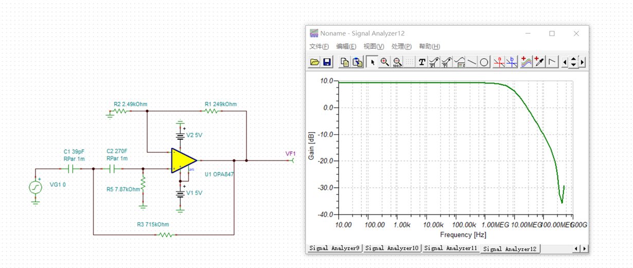

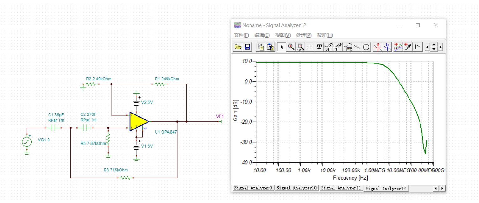

您好,我自己尝试使用你说的方法进行仿真,还是有问题,想请您帮忙看一下
附有问题描述文档和TINA仿真Question.docxwebench_design_4428370_19.tsc
