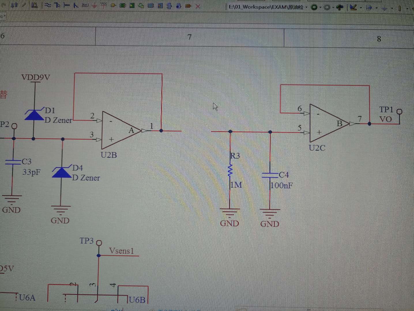

因为输出电压较高且是正弦波,我用TL2142做幅度检测。并做一级电压跟随。信号频率1MHz左右。
调试时发现TLE2142参数指标与datasheet不太吻合。
当信号输出超过500KHz时输出会明显下降。甚至出现负电压情况。

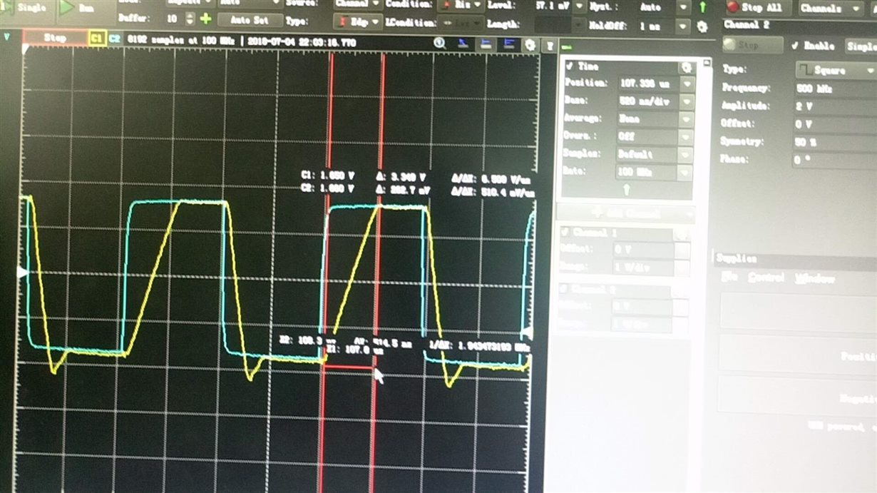

怀疑是带宽的问题,改了电路,直接做跟随输出,负载为空。发现带宽能跟上,但是压摆率仅为3.34V/us。与手册相差了一个数量级!
相关照片如下:

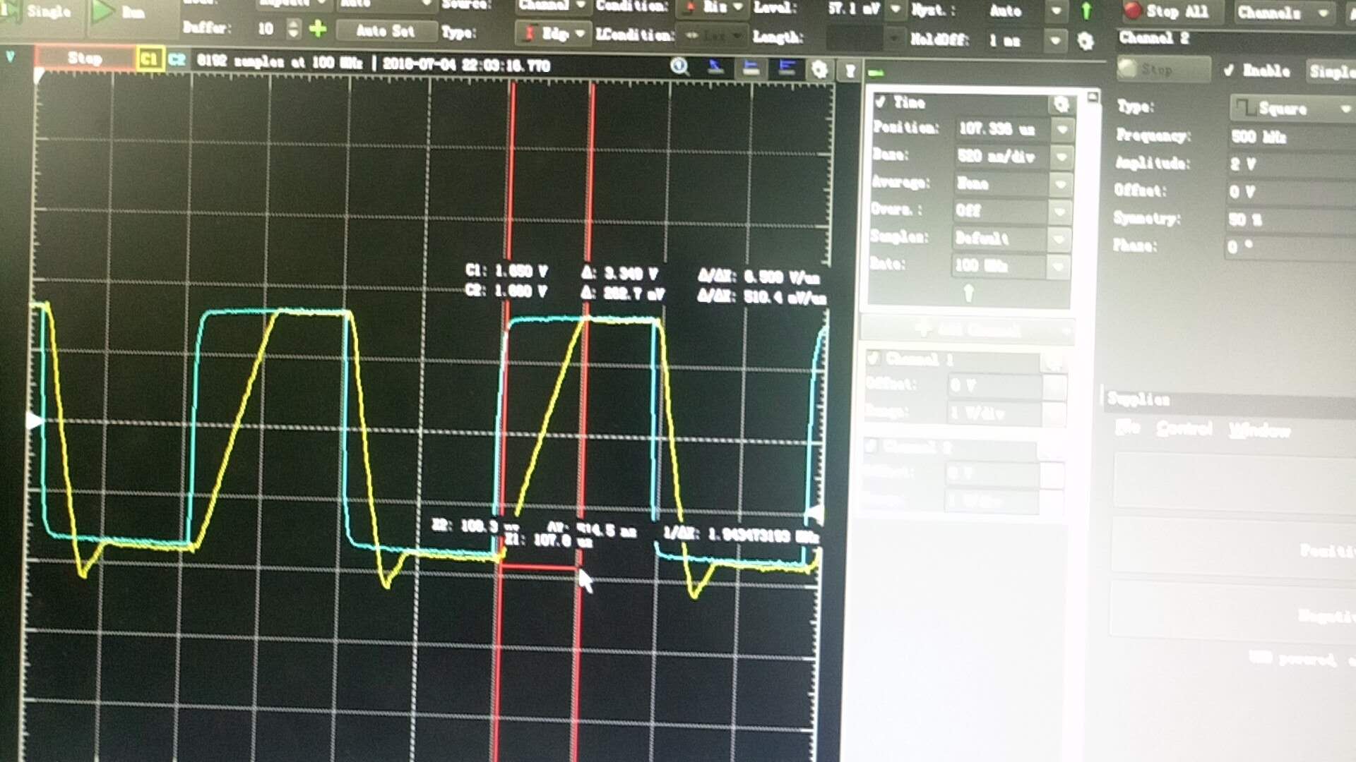

信号输入与输出用的是Analog Discovery 2,电压可能看不清,在此说明一下,电压最高点是1.67V,电压爬升时间是500ns。

  • 电压最高点是1.67V,电压爬升时间是500ns。确实比较慢
    但是要注意, 手册提供的压摆率是有条件的, 比如这个器件
    AVD = −1, RL = 2 kΩ, CL = 500 pF
    你的输出负载可能过重了
  • 您是指U2B输出还是指U2C输出?如果按1.67V电压来计算,上升时间t=1.67V/45V/us=37ns。

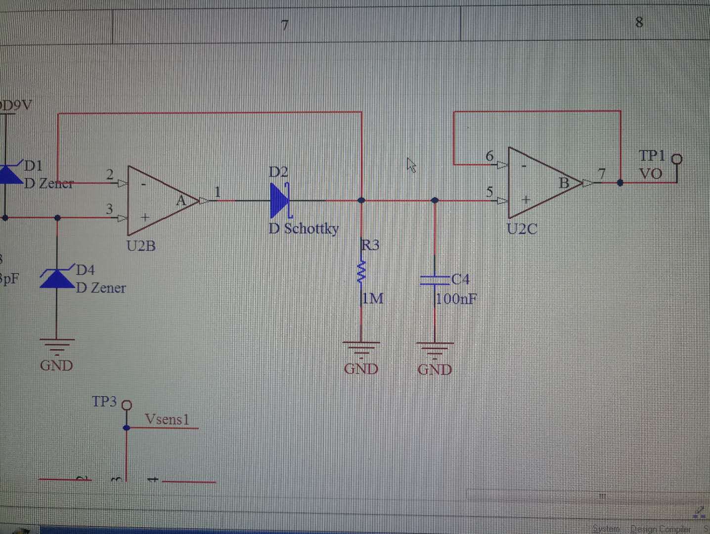

  • 上图U2B输出负载了一个100nf电容,非常大,而且无输出电阻或超前补偿,压摆率自然不够用。下图断开负载压摆率应该是够的,由于看不到C3之前的部分,是不是一个RC低通?是的话截止点取值够不够?信号源内阻有没有一并算上?
  • 亲;从原理和波形看,完全是原理和PCB设计惹的祸;加之测量方法不当,问题颇多。
    首先;这是颗信号运算放大器;有最大电流限制,短路输出能力10mA量级。巨大的C4和有限的充电电流导致了输出频响和压摆率严重不足。
    其次;你的波形已经显露出;C4放电电流在地线上引起了负向压降。说明你的PCB线过细且串联排布。且地线测量点(地线夹子)远离被测目标。
    建议按此改之。入可能建议把PCB图也传上,让大家帮你再看看。
