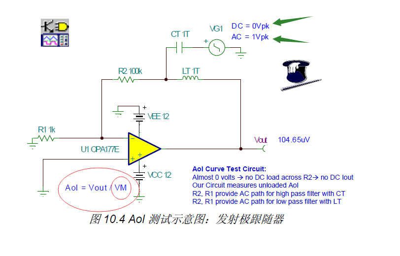

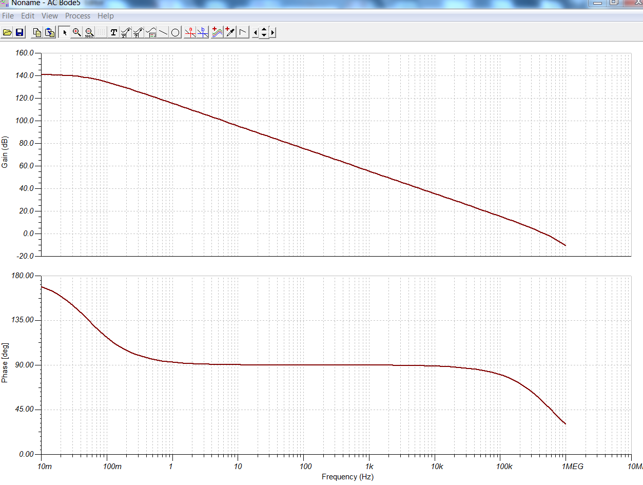

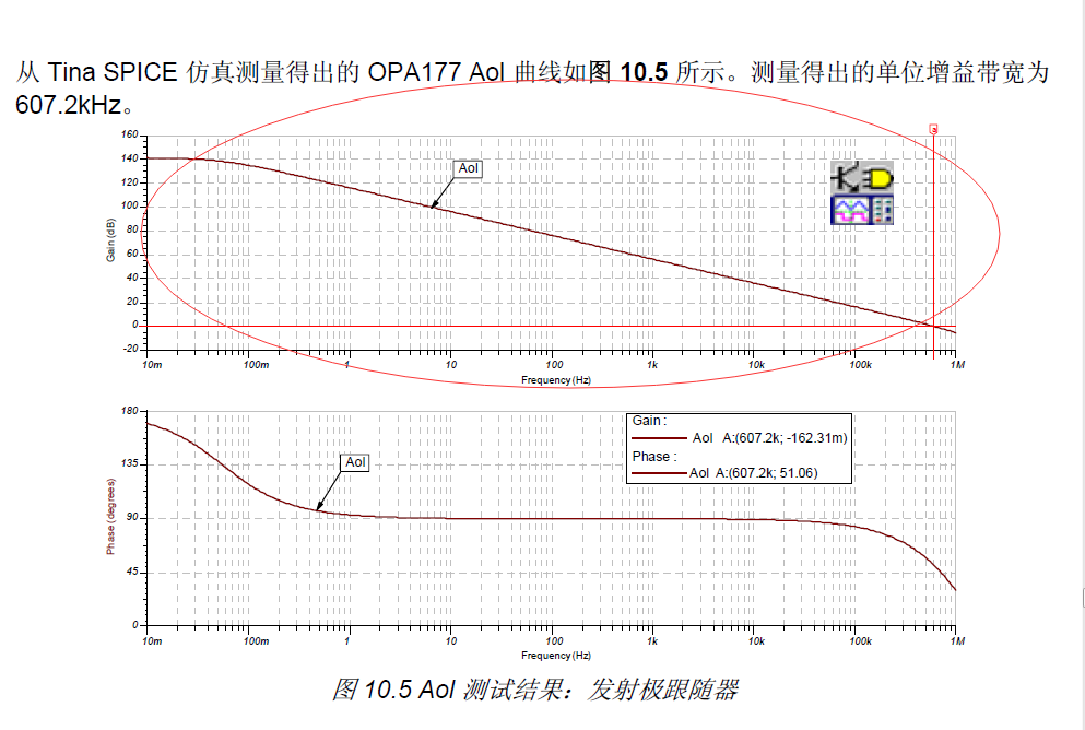

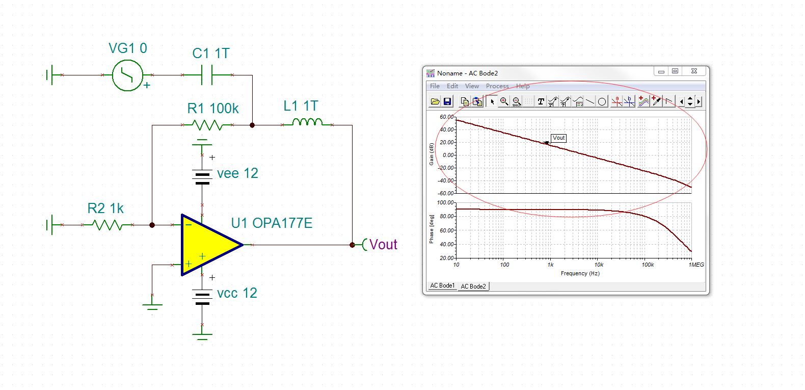

请问一下,我自己仿出来的AOL与官方给出来的AOL的波形不一样呢,我自己仿出来的AOL才58DB,而官信给出来的AOL是140DB,请查看图,请问这是为什么呢
