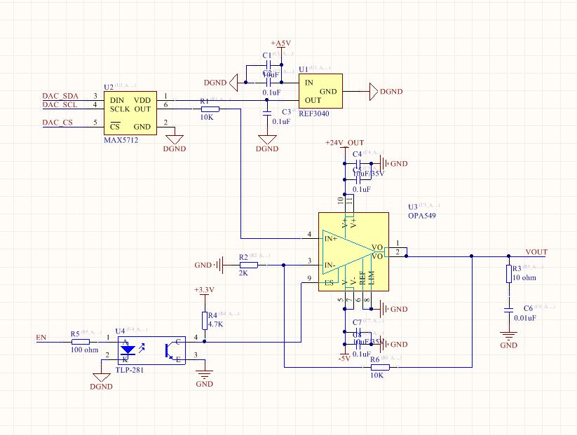

您好,想用OPA549输出12V电压 电流3A,但带负载后,10S电压就降到2V左右,然后反复开关动作,芯片发热很严重,这个芯片我看能输出8A的电流,是需要加特殊的散热处理吗?
  • 亲;这是过热保护啦!大输出能力也是建立在可靠散热基础上的。
    例如:按亲设计;电源总电压为29V。输出3A时;如果负载电压为Uo;电流为Io,那么;放大器近似功耗为:(24-Uo)×Io
    如果负载电压15V;3A,那么;运放功耗为(24-15)X3=27W。
    如果环境最高45C;允许设计结温100C,结到空气的最大允许热阻为(100-45)/27=2.04C/W
    按数据表;器件结壳热阻为1.4C/W。该电路需要安装散热器;允许三热爱热阻为2.04-1.4=0.64C/W。
    亲只要按值搜需要的散热器规格就是了。
    其它情况;亲可按此法炮制,算算需要的散热器。
  • 亲;上面计算得的散热器热阻;是壳到空气的热阻总和。包括壳到散热器;散热器到空气热阻。
    壳到散热器热阻与散热器加工表面光洁度、平整度和导热介质(如导热膏)特性有关。无绝缘垫片时;通常为0.1~0.25.

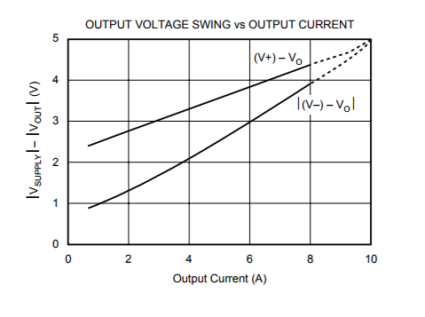

  • 您的这个问题从两点考虑:
    1)  从datasheet这个OUTPUT VOLTAGE SWING vs OUTPUT CURRENT图来分析Vout swing是否合理,假如需要输出3A电流,那么可以看出,输出swing会大于(V-)+1.5V小于(V+)-3V, 所以您这里的输出12V指的是Vpeak?
    2. 其次就是考虑散热问题,OPA549的结温超过160度的话会过热保护,当结温降至140度以下恢复正常工作,所以可以根据热阻参数计算下是否功耗很大导致过热保护。
  • 非常感谢!确实是散热问题,加上风扇直吹好很多;如果这个方案换成其他运放+MOS管的方式来实现电流的放大,会不会好一些?
    能否有推荐的电路和MOS管选型?输出电流10A
  • 确实芯片过热保护了,只不过输出1A的电流就发热如此厉害,还是很怀疑如果输出8A的情况会怎样,加风扇直吹能否解决?
