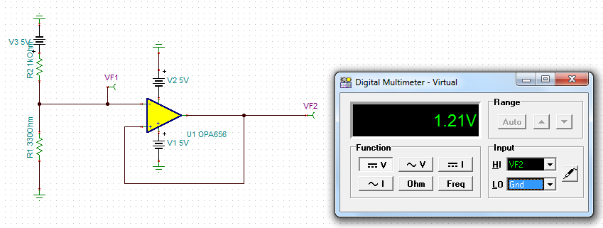

使用TINA软件仿真。OPA656采用双电源供电,输入信号5V,经过两个电阻分压送到同相输入端,VF4理论计算值应该为1.25V,但仿真结果为873mV。实际电路测试结果为1.25V。
是否仿真模型有错误?
  • 不是模型的问题,我把分压电阻都降低了1000倍,也即330ohm和1Kohm之后,仿真得到的输出约为正常
  • 330ohm和1Kohm,仿真结果确实正确。但330k和1M,设计没有错误,而且焊接电路出来,结果也为1.25V,是正确的。那为什么仿真不对?
  • 恩, 我换了下其他运放型号,比如OPA124,  330K和1Mohm是没问题的,所以对于OPA656 的模型来说,可能是哪里有些限制导致仿真结果不对。

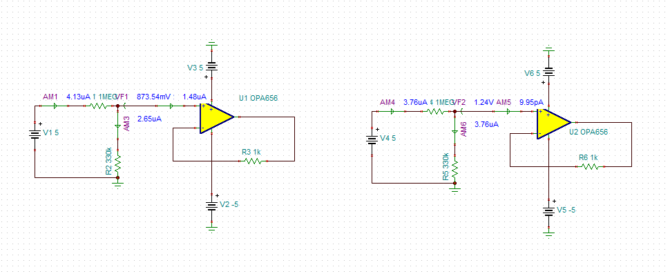

  • 你使用的仿真模型有问题,你用的模型应该是TINA中自带的OPA656模型,这个模型的输入偏置电流不正确,作为FET型运放,它的输入偏置电流应该为pA级的,不过仿真结果显示该电流达到uA级,下图是我的两个仿真,左侧是TINA自带的OPA656模型,右侧是我从官网下载的OPA656模型,这个模型已经修复了,建议你从TI官网下载仿真模型来做验证。
  • 已从TI官网下载仿真模型。非常感谢。
  • 看了TINA-TI自带的其他几个运放模型,版本都比TI官网的模型旧。以前仿真一直用TINA-TI自带模型,那以后是不是都要从TI官网下载? 建议能及时更新TINA-TI自带模型。
