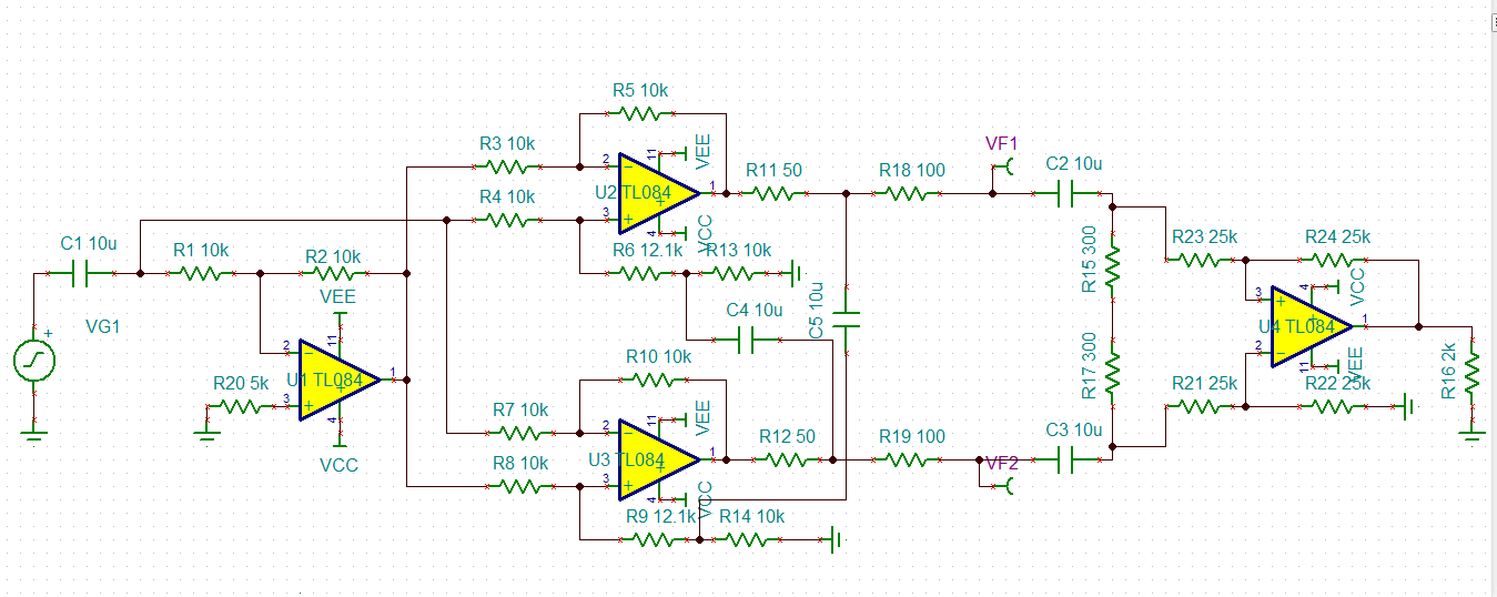

模拟小白请教各位大神,能否使用分离放大器搭建类似于DRV135的单端转差分驱动电路呢?负载阻抗要求是600欧。
仿真搭建了一个DRV135的内部电路?仿真来看功能可以实现?但是不确定性能如何?
电路如图:

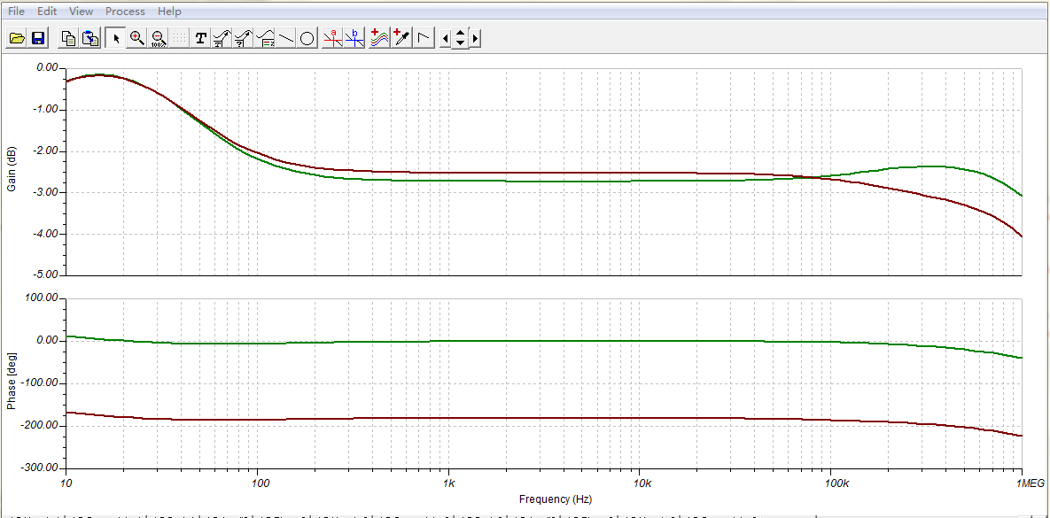

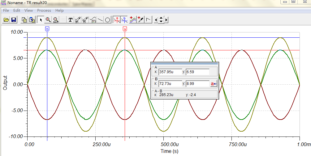

时域波形和伯德图如下:
有些问题希望有大神指教指教;
1.负载600欧的情况下,输出的电压幅度最高只能到6V多,有没有方法可以提高输出幅度呢?
2.电路的性能预计能接近仿真水平吗?主要是信噪比,THD和平坦度?有没有某种方式来优化这些指标呢?
3.如何提高电路的稳定性呢 ?
