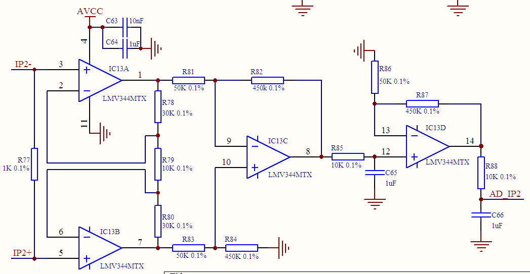

Dear,
客户通过下面的电流对电流(10nA~5uA DC)信号进行放大;
200套产品中有10%的出现输出漂移;线性度也很差;
输入:100nA 异常输出:1700mV (正常值130mV)
输入:199nA 异常输出:2000mV (正常值498mV)
更换芯片后输出恢复正常,将问题芯片换到其他板子上问题依然存在;请帮忙给些建议,谢谢!
Dear,
你好,
去掉C65/66后输出波动会变大,市电干扰。
是通过正规渠道购买的。
或者能否帮忙推荐一款适合微小(10nA-5uA)电流采样的成熟PA芯片,谢谢!
