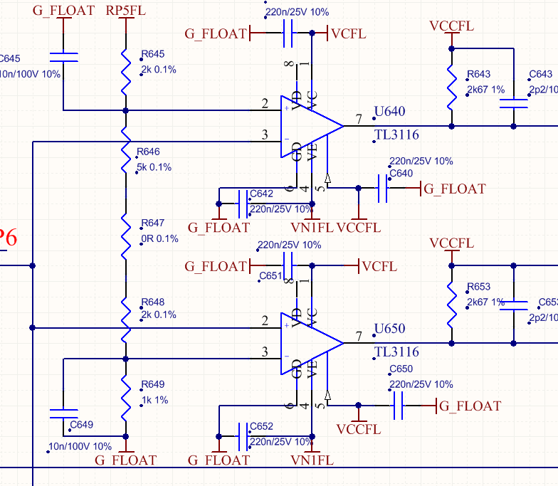

我现在使用TL3116芯片是遇到一些问题,如下:
我现在使用TL3116的芯片,目前VCC供电5V 单电源,同相端给3.3V,反向端GND,第五脚LATCH给的3.3V使能,但输出的7脚8脚均为0V,没工作起来,
