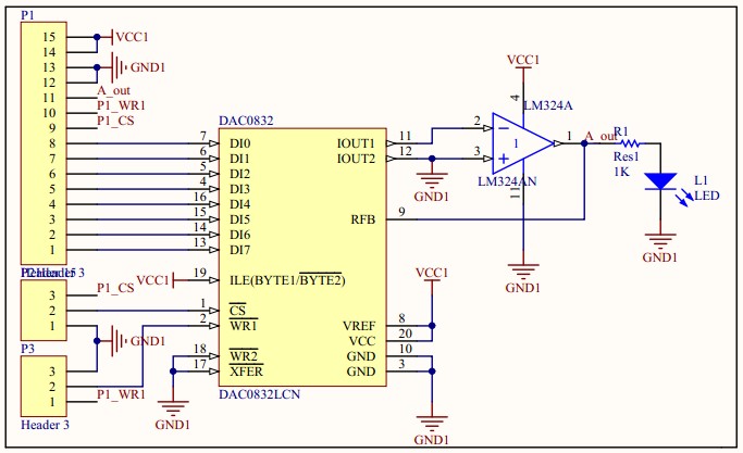

大家好,有个疑问。利用放大器LM324对DAC0832数模转换后的电流信号进行电压转换。为什么转换后的电压输出只有零点几伏呢?反馈的问题吗?具体电路见电路图。

LM324 可以用于单电源供电,楼主电路的问题是:DAC输出负电流的时候,运放输出正电压;DAC输出正电流的时候,运放输出负电压。楼主可以参考这个帖子的方法,将DAC用于单电源应用:
http://www.deyisupport.com/question_answer/f/58/t/16085.aspx
楼主可以先基于这个电路,输出负电流,即给一个负数的2进制补码,看看是否输出正电压。
