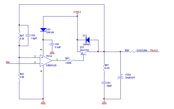

如下图,通过运放lm293和晶体管2sa1742组成可调稳压电源,设定电压VAA12=23V,在VAA12处接上负载,输出的电压VAA12一直稳定为23V,当晶体管2sa1742发烫后,如果负载不撤掉,电压VAA12也一直稳定,但是如果此时把负载突然撤掉,整个控制失控一样,VAA12的电压变得和DV30.0一样,重新接上负载,电压还是可以调到设定的23V,搞了几天了,查不到原因,请各位专家分析下。谢谢
注:测量Vref一直是稳定的
  • 只因为热态下的Q13漏电流要比室温时大过一个量级!
    冷态下;Q13漏电流非常小,通常只有纳安量级漏电流穿过C-E,一般表无法测出。而热态漏电流为微安级,如果不用假负载释放,输出电压就会被抛高。
    建议加一假负载;保证正常状态下稳定工作即可。
  • 谢谢,这样加假负载感觉只是避开了问题,请问有其他较好的调压控制电路吗?
  • 你好!
    楼主使用的是LM293,这是一款,开集电极输出的比较器。经典的线性电源在这个位置应该是误差放大器。楼主图有误?
  • 工作原理上是正常的,我用过运放TLE2142ACD,电压比较器lm293,都可以调压,就是三极管发烫后撤掉负载输出电压都会升高。。。不知道你说的误差放大器是指?有具体型号?谢谢
  • 图上的原理是通过开关三极管达到需要的电压
  • 楼主这个图是一个比较经典的电源的结构。如果使用运算放大器,那么这个电源则是传统的线性电源的拓扑。如果使用的是比较器,那么则是一种开关频率不固定的开关电源,是线性电源键向开关电源演化过程中的一种中间形式,称为储桶式调整器。
    电路有两个个问题:
    1、比较器应该有上拉电阻,因为比较器是开集电极输出;
    2、比较器没有迟滞区;
          这使得电源在输出达到稳态的时候还会有开关动作;
    3、0负载的时候,电源无法调整输出电压;
         这种形式的电源,响应非常快,完全撤掉负载后,输出电压超调,然后很快达到30V。 0负载的时候,反馈值超过参考值后,比较器关断开关管。但是关断开关管无法将电压调整回23V。也就是说。这种拓扑,是单边控制,只能升压,降压是依赖负载消耗能量来实现的,一旦负载为0,则无法将电压往低的方向调节。
    这也是为什么楼上建议添加初始负载的原因。
