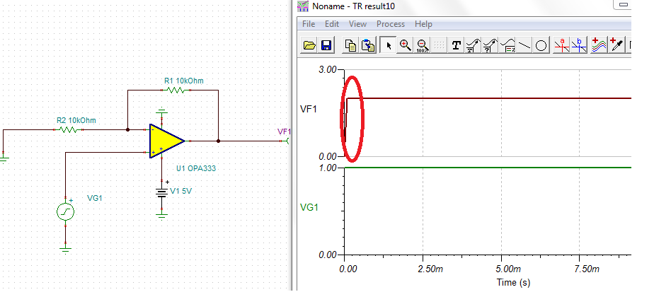

您好,软件有没有显示什么警告信息?
我仿真了下,波形显示还好,不知您是否指的波形中红色部分,这是由于压摆率的限制。
