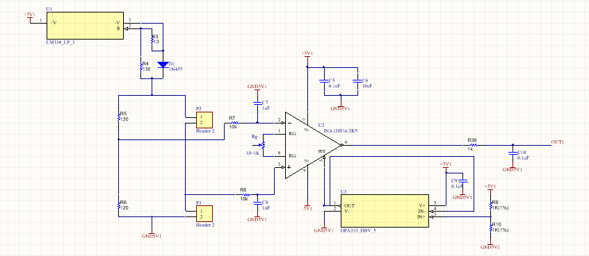

在用INA128放大器调试应变电路过程中,加参考电压为2.5V,但是在电桥接近平衡的条件下,为什么输出电压接近0V,而不是2.5V,感觉参考电压加不上,特请各位大神解答,谢谢,具体电路如下图所示:
