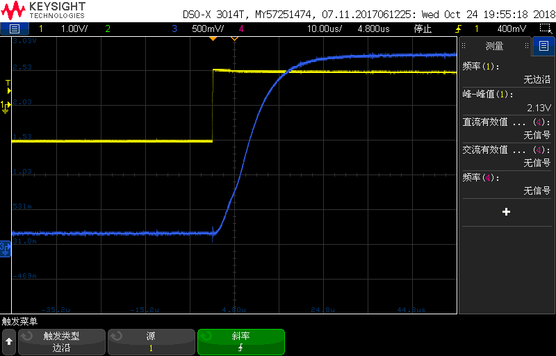

LM2904双电源供电,阶跃响应输出波形异常
Other Parts Discussed in Thread: LM2904

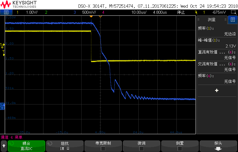

 LM2904正负12V供电,测试其跟随特性,发现其能够对正向的阶跃信号比较完美跟随,在对负向阶跃信号跟随时产生了是条。
  • 这应该与运放驱动能力不一致有关
  • 是使用的PCB板还是面包板? 输出有无电容负载?或者走线过长的话寄生电容带来的影响?
    还有负向阶跃信号是怎么提供的?直接给一个正负信号的正弦波试试呢? 看看下降沿是否还有类似振铃现象发生?
  • 亲;可能原理或PCB有点问题。建议注意下IC电源退耦和尝试加微量滞环。
    出现这个问题的根本是比较器输入端收到地线噪音干扰。比较器输出是OC结构;也就是输出是集电极开路三极管,使用时;接上拉电阻。
    任何三极管的CE;都有一个参数称之为三极管输出电容Coss,与输出口的PCB连线等等构成了分布的寄生电容。通称为输出电容。
    比较器输出高电平的过程;实际上是上拉电阻对输出电容的充电过程。亲的波形堪称教科书式的RC充电响应!^_^一个!虽然时间有点长。。。由于这个过程是被动的(比较器三极管高阻状态;未对输出电容充放电),电流被上拉电阻限制,未在输入端产生明显噪音。
    比较器输出从高电平跃到低电平,是比较器输出三极管对输出电容的短路过程。可以说;有多大劲就放多大电流。呵呵!结果就杯具了。估计是正输入被干扰,放电——被干扰后停止——停止后噪音消失——再放电——。。。呵呵如此反复中。。。就成了你看到的。。。
    按你的波形估算,放电电流至少达到了充电电流的四倍以上。。。呵呵。
