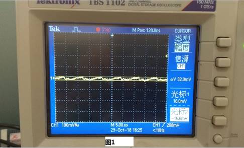

最近调试OPA548功放,采用的是主从运放并联结构,原理图如图所示
开始测试时,我先用主运放测试,输入信号给±5V范围的直流电平,没有问题时,然后再往后面加从运放,当加到第三个从运放时,上电后就出现波形震荡(如图1)(此时Vin只是接在波形发生器上,但是波形发生器没有打开),打开信号输入,输入负电平时,震荡略有加强(如图2),输入正电平时,震荡消失。接入10R负载,输入负电平时,震荡明显加强(如图3),输入正电平时,震荡消失。电源滤波采用了220uF电解电容,每个芯片电源引脚使用了两个贴片电容,C2的值从0.8nF到100nF的电容都使用过,基本上没有什么效果,不知道还能在哪个地方进行补偿,特此求助
