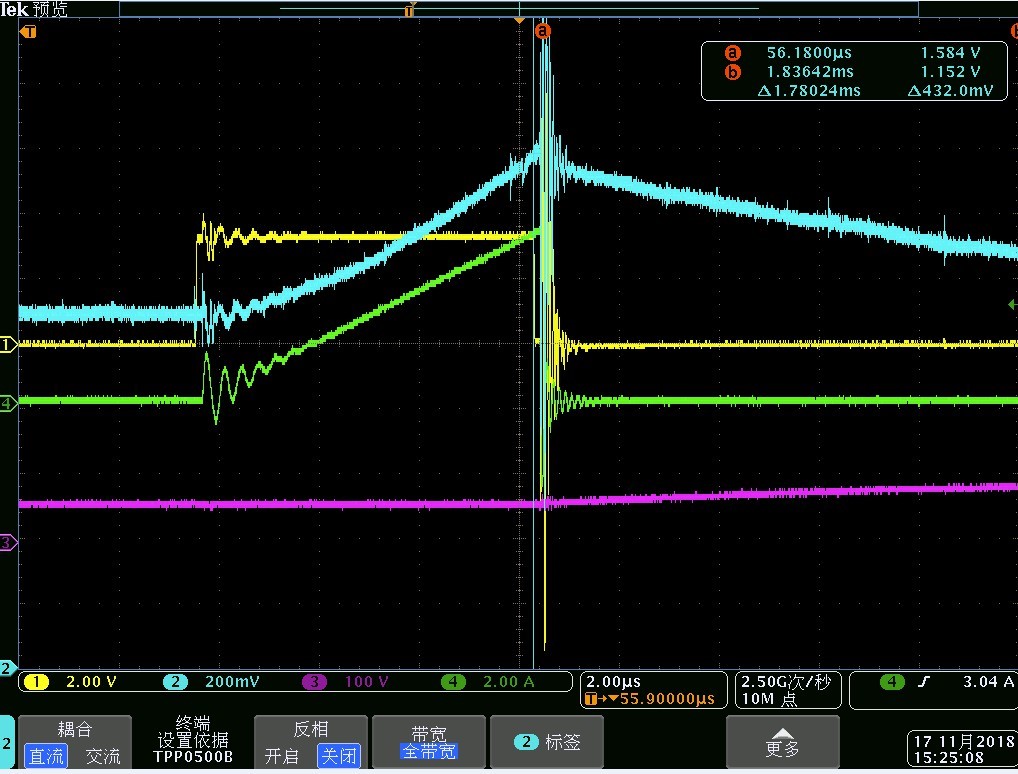

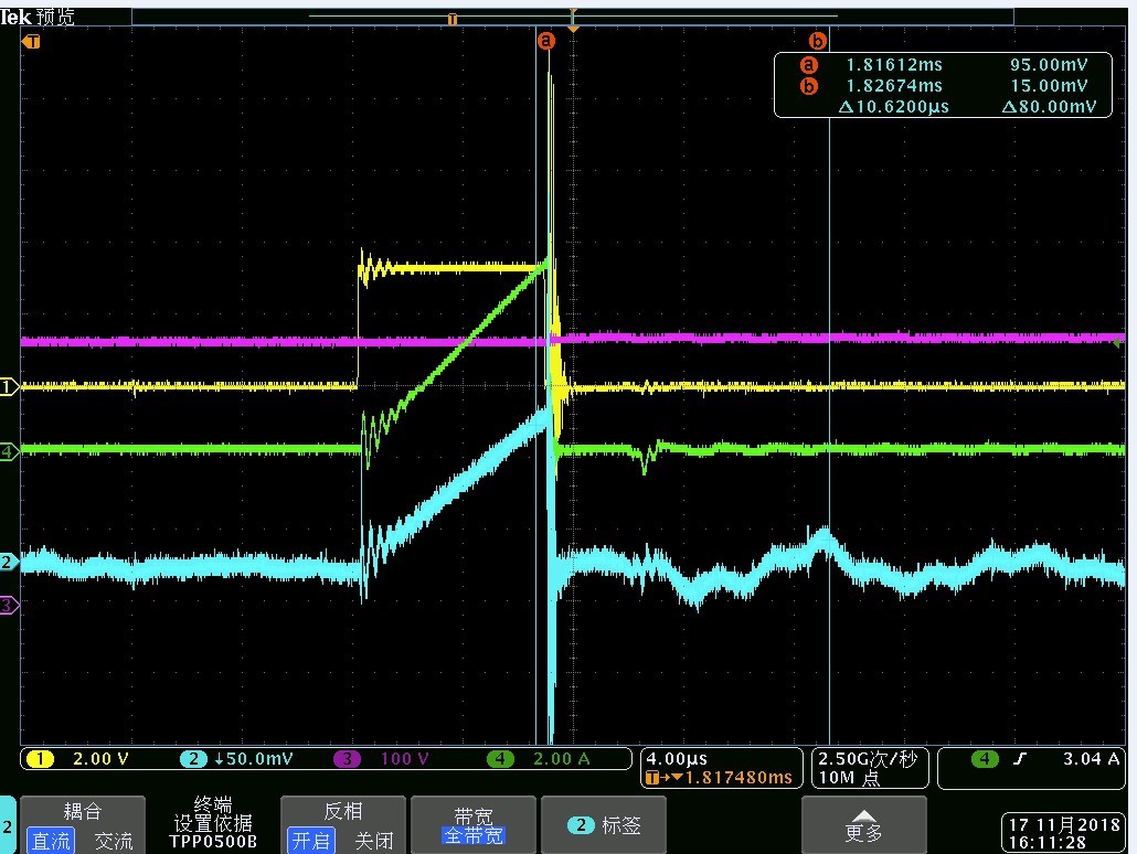

采用INA210放大断续模式下的反激电路的原边电流波形时,发现无论如何选取取样电阻,INA21x系列(试过INA210和INA214)的输出无法跟踪电流波形。怀疑是INA21x系列的频率响应不够或者是芯片由于输入端电压过高(开关管关断后的dv/dt)进行了保护。具体测试波形如下:
绿色为电流波形,采用取样电阻15毫欧,蓝色波形为取样电阻两端电压波形。INA21x芯片放大的就是这个蓝色信号。下图为波形输出
可见,电流上升阶段算正常,但是绿色电流下降后,INA21x的输出并没有跟随下降,反而像电容放电一样下降。

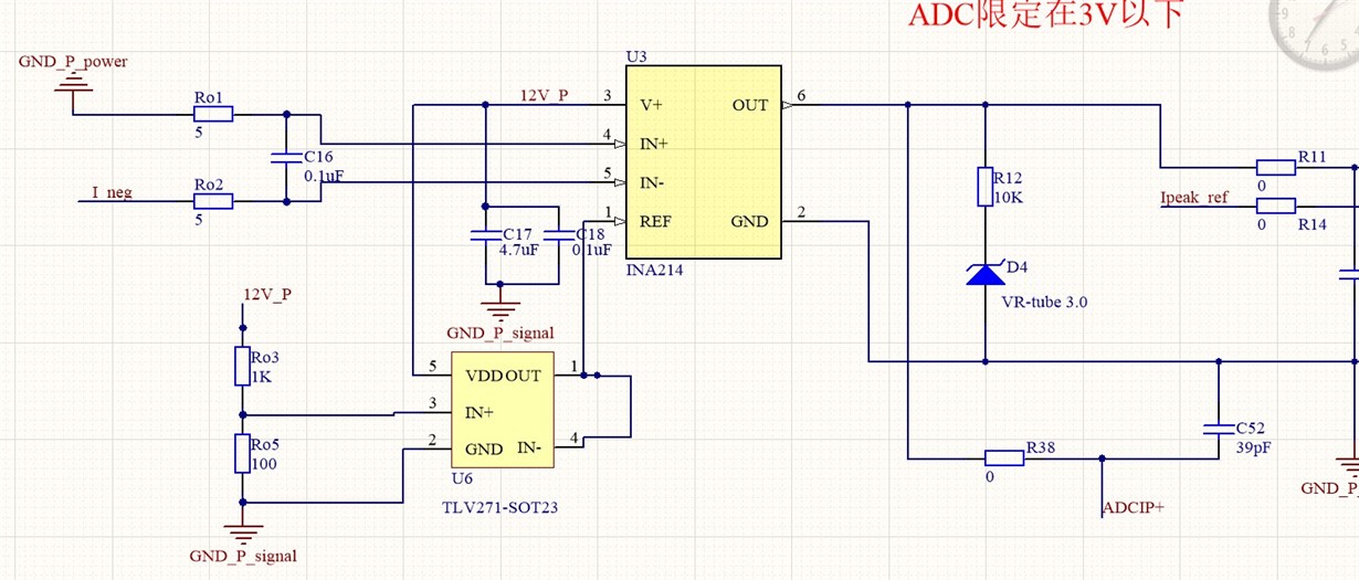

下图为电路部分:
请问TI的工程师也遇到过这种问题吗?如何解决呢?谢谢啊!!
