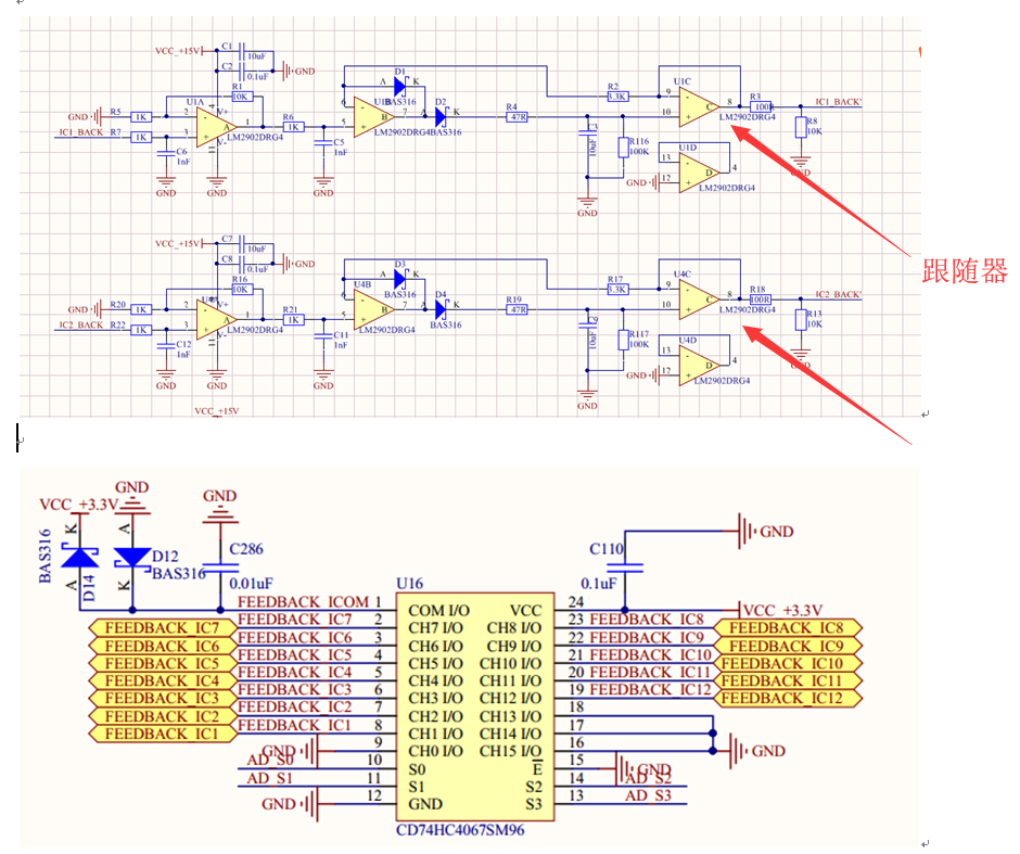

亲;LM2902并非输出轨对轨运放,是有饱和输出压降滴。通常;只需在输入加一偏置量,然后;在AD转换后扣除即可。
是上电后,IC1_BACK’和IC2_BACK’处有0.6V;如果将IC1_BACK和IC2_BACK直接跳到4067输入端,不经中间用LM2902做的峰值检测电路,上电时信号是正常的。
是的,去掉CD74HC4067SM96 后,是正常的,IC_BACK'随着IC_BACK从0开始增大。
