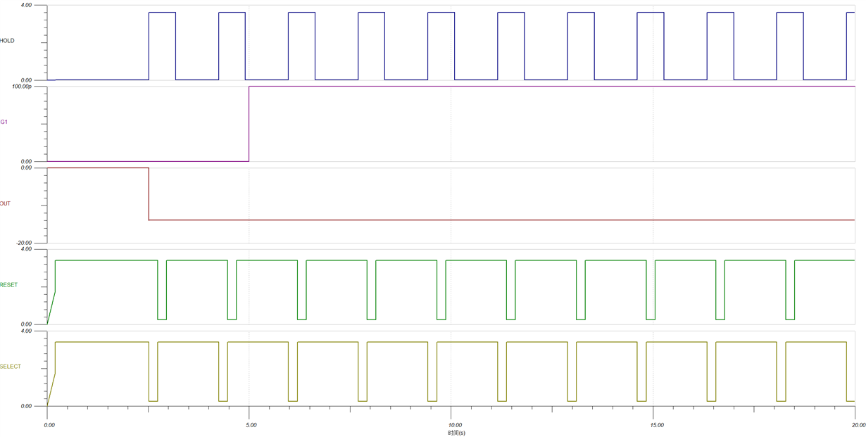

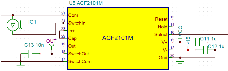

ACF2101.TSC在Tina中对电荷灵敏型放大器ACF2101进行仿真,直接使用内部100pF电容积分,外部加载100pA电流源提供阶跃信号,具体见如下原理图,HOLD,SELECT,RESET三端输入及switchout输出的瞬态分析如图,电流源还没输出,放大器就已经到达最大输出了,而且三个控制端好像没什么效果?

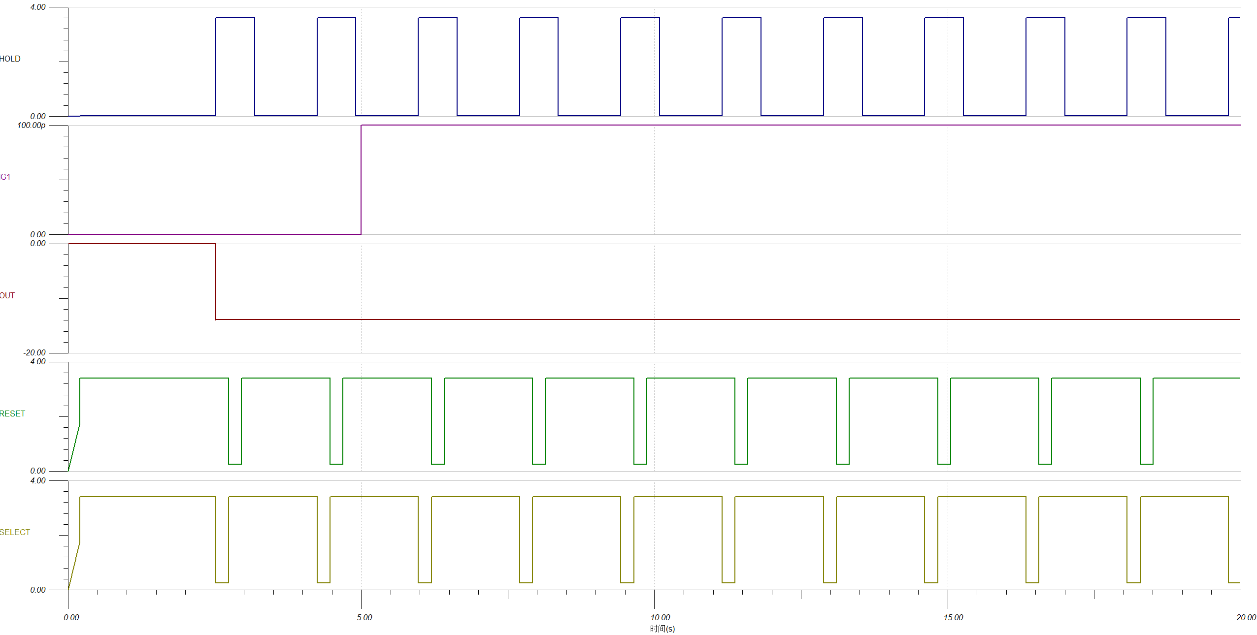

ACF2101bonnie.TSC在电流源正负并联两个二极管试试:e2e.ti.com/.../988593
