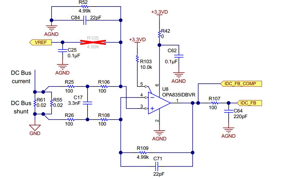

大家好:
          求教一个问题,在逆变器三相或母线电流采样设计中,经常看到在运放前端放置RC滤波器(R25 R26 C17),我不太清楚这个滤波器的参数该如何设计与计算,其主要作用是什么,请大家指导下。另外 C71的参数  R107与C64的参数改如何选定 ,请指导下
  • 您好,
    R25 R26 C17是差分RC滤波器,其截止频率为1 / [2π · (R25 + R26) · C17]。
    R25 R26还有限流的作用,在输入发生过压时将流入该器件的电流限制到安全水平。选择此滤波器电阻时不能太大,因为运放的输入失调电流会在电阻上产生失调电压。
  • C64在这里相当于容性负载,输出端串联一个小的电阻R107目的是将输出隔离,防止输出由于容性负载的原因导致振荡。
  • 亲;这实际是个系统问题。电流测量电路;对系统如同你的眼睛。理论上越清楚反应越快越好。但实际上;如果有偶然的闪光干扰时,让你感觉的瞬间必然是闪的一瞬,该看的一片茫然。如果此时;你的眼睛反应慢;对这闪光无感或忽略,你看到的反而是清楚的被观测体。
    这个电路中的滤波;实际就是调节反应速度,以达到忽略噪音和正确实时测量的平衡。同时也是满足PI调节器对系统的响应。
    所以;抛去系统谈滤波常熟就是胡擂。如果对系统不熟悉;建议照抄就是。
