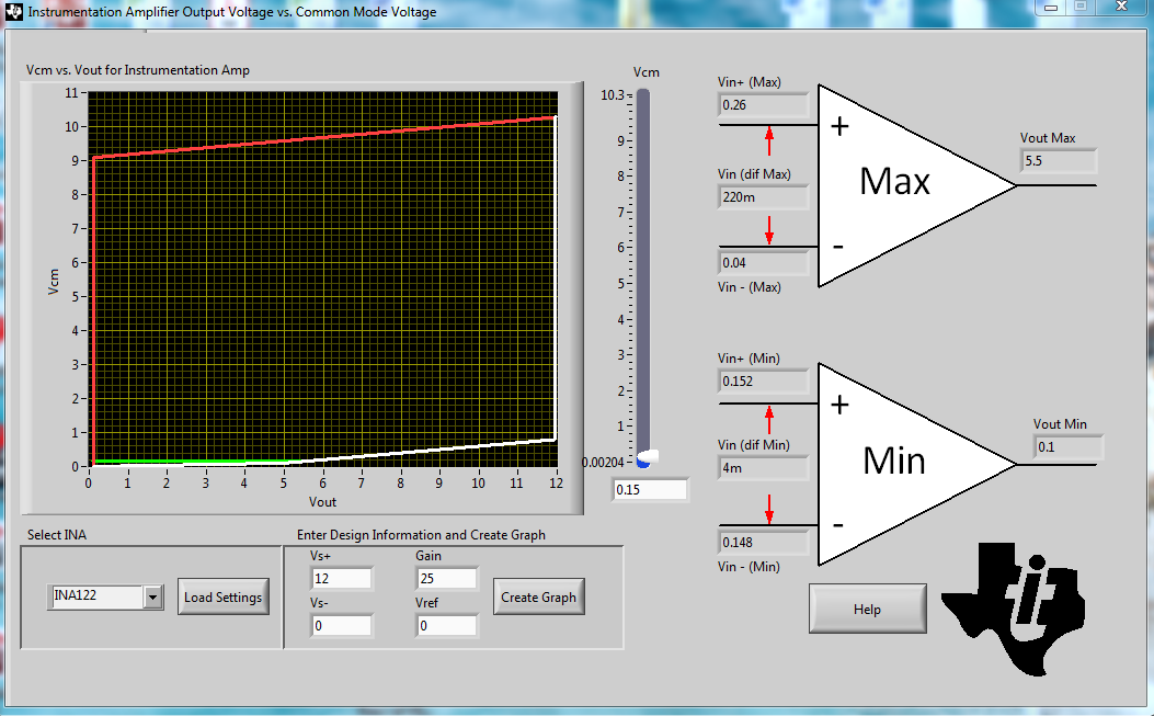

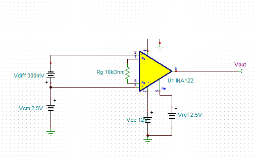

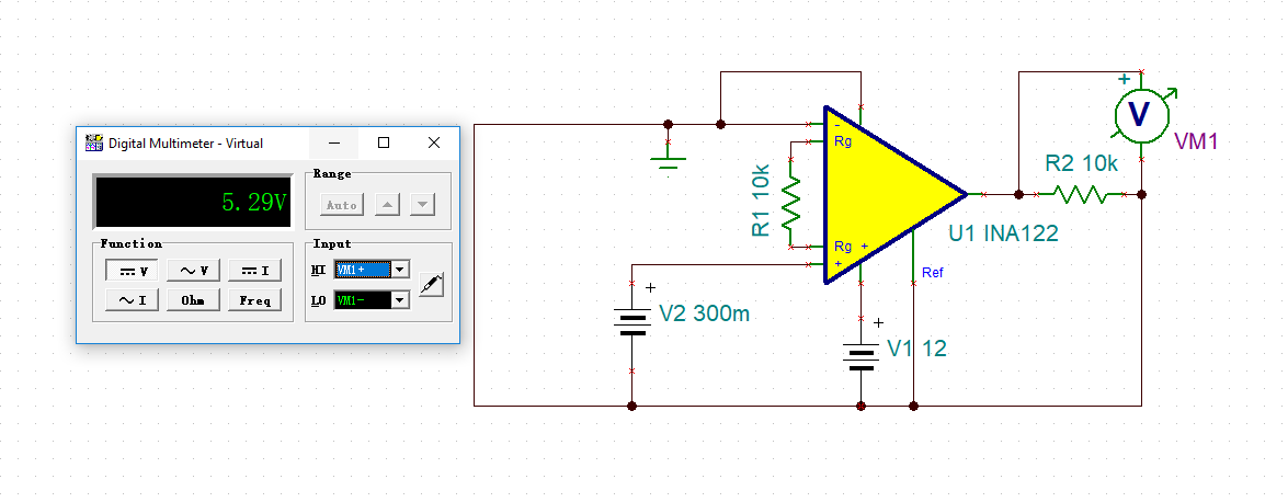

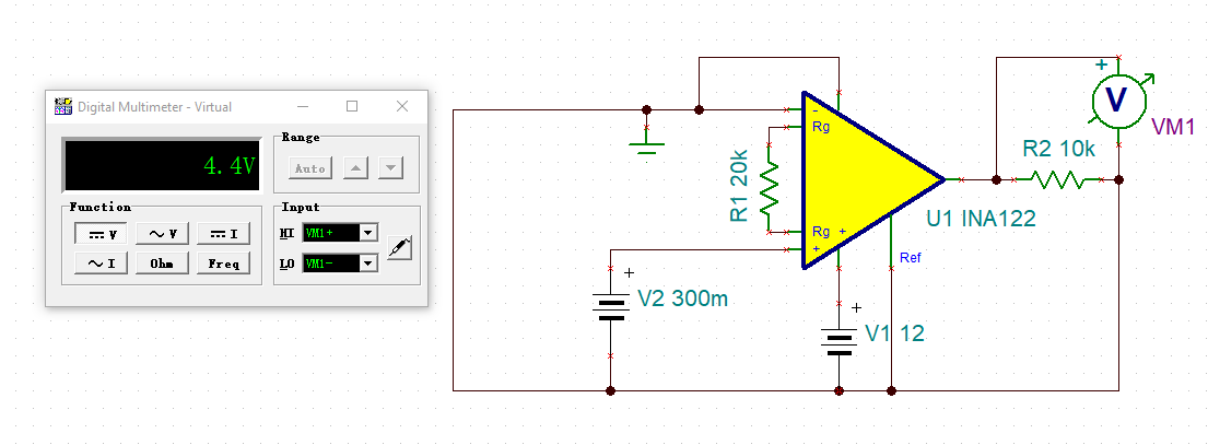

直流电压0~300mV放大25倍,INA122 仿真遇到问题,求指导
  • 理论上应该是没问题的,但是仿真结果确实不对。
    按照INA122的输出电压范围,(V-)+0.15V~(V+)-0.1V的话,输出至少是150mV,那么放大25倍的话,输入至少是6mV,所以输入300mV是满足其线性范围的。
    我试了下将其输入抬高,得到的仿真结果是正确的,REF=2.5V,仿真结果为10V。

  • VCM虽然在数据手册的范围中,但是不一定有合适的输出,INA运放的VCM与Vout之间的关系比较复杂,还需要考虑增益、参考电压和电源轨。
    这里给出的参数是最小输入4mV,最大输入220mV。

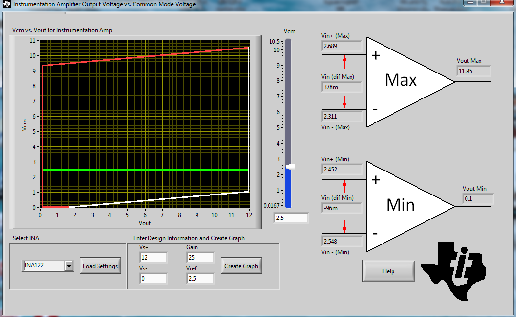

    调整输入共模电压到2.5V,参考电压2.5V,就可以获得-96mV~378mV的输入范围。
    还有一点,单电源供电无法输出负值,因为输出摆幅的限制,输出电压不会低于100mV。
