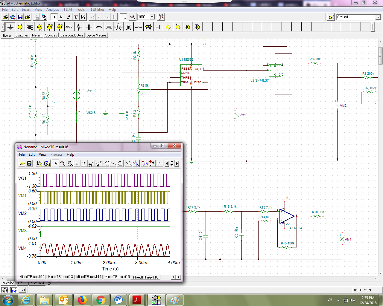

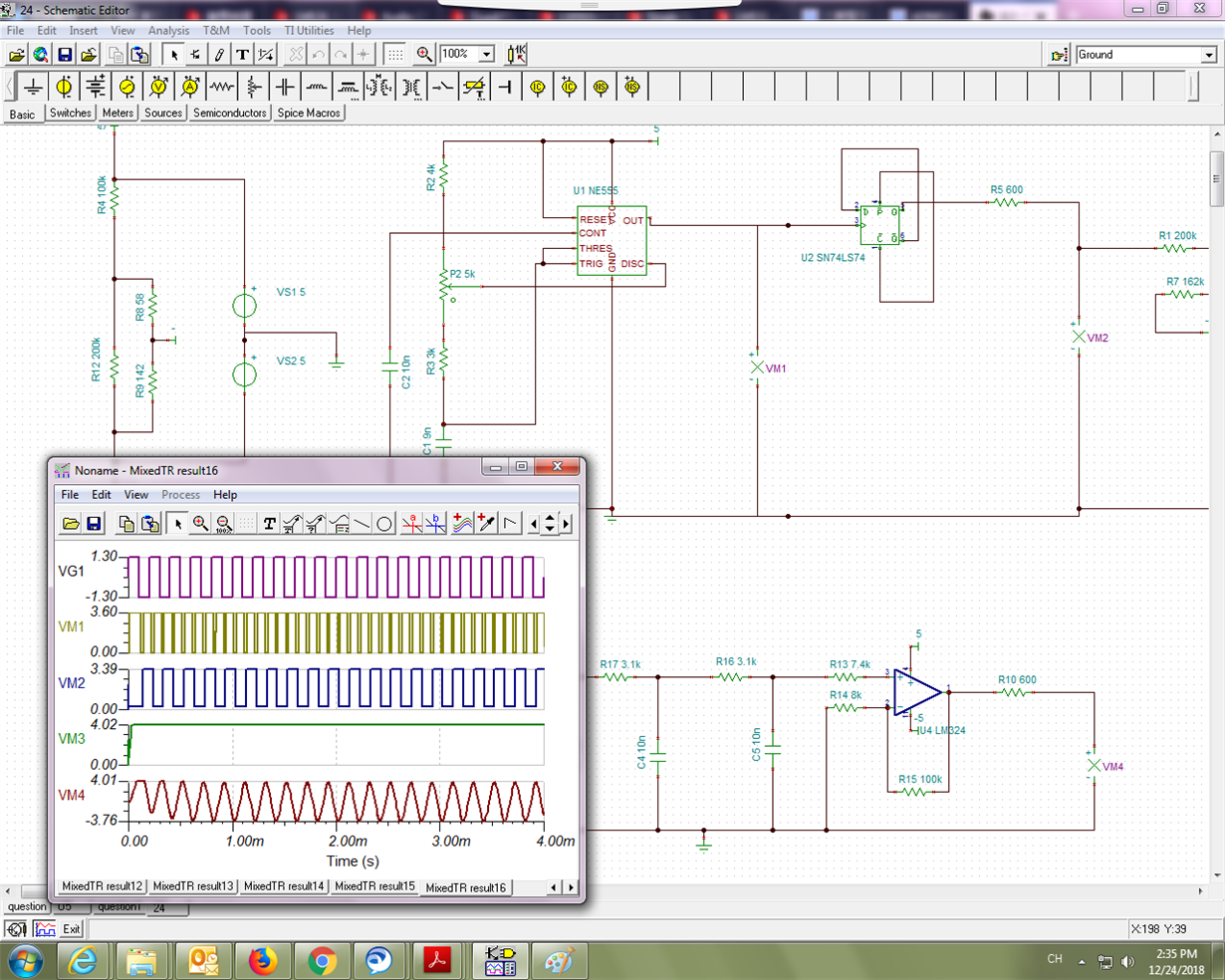

我分开做都没有问题,但是放到一起就有了收敛问题,请问怎么回事
收敛问题.TSC
2425.收敛问题.TSC
您好,
您的GND是想选取±5V中间吗?不管GND的值怎样选取,请按下图连接,不要通过电阻分压确定参考位的电平,这样容易受电路回路影响。
仿真输出结果:
