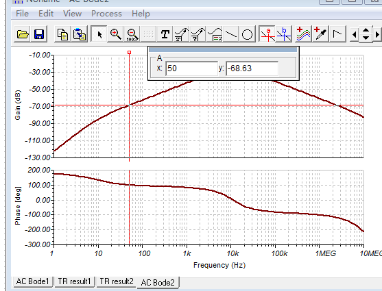

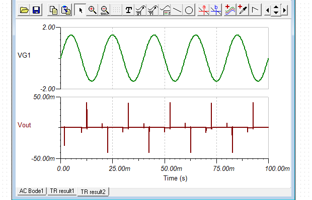

如上图所示电路,一个积分器后级串联一个二阶的高通滤波器。当输入信号为:Vp=1.5V,f=50Hz的正弦波信号时,输出端会出现尖峰脉冲(如下所示)。
从仿真的伯德图看的话,对50Hz的信号衰减为68dB,理论上应该衰减完了,为什么输出端会有尖峰脉冲?是否是我的参数调的不对,还请指教。谢谢。
