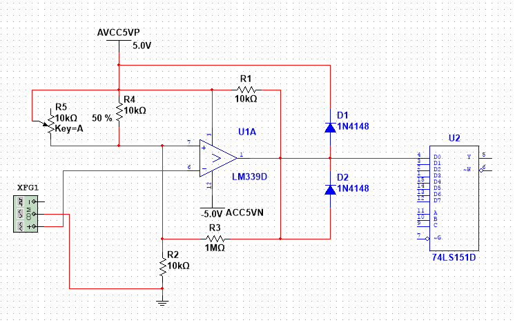

一个简单的lm339和74ls151的组合电路,lm339和74ls151接合起来后,功耗电流变得很大,这是为什么?
Other Parts Discussed in Thread: LM339
1、如图所示,我有8路的模拟信号,需要经过两个lm339电路,再把8路分别输入到74ls151供mcu选择。
2、lm339是用正负5V的模拟电源,74ls151是用5v数字电源,模拟数字单点接地。
3、滑动变阻器是用来调节参考电压的。
4、XFG1是我采集的模拟讯号。
5、实验目的是我所采集的模拟信号需要通过lm339进行二值化处理,然后通过74ls151让mcu来读取
6、实验得出结果,当单独链接模拟电源时(数字电源和数字地断开),器件功率是正常的。当单独连接数字电源时,也是正常的。
问题:但是如图所接后,电流变得很大,芯片微微发热(通电5分钟后感觉到芯片微微发热,摸上去有点暖),但整个电路是可以正常工作,这是为什么呢
