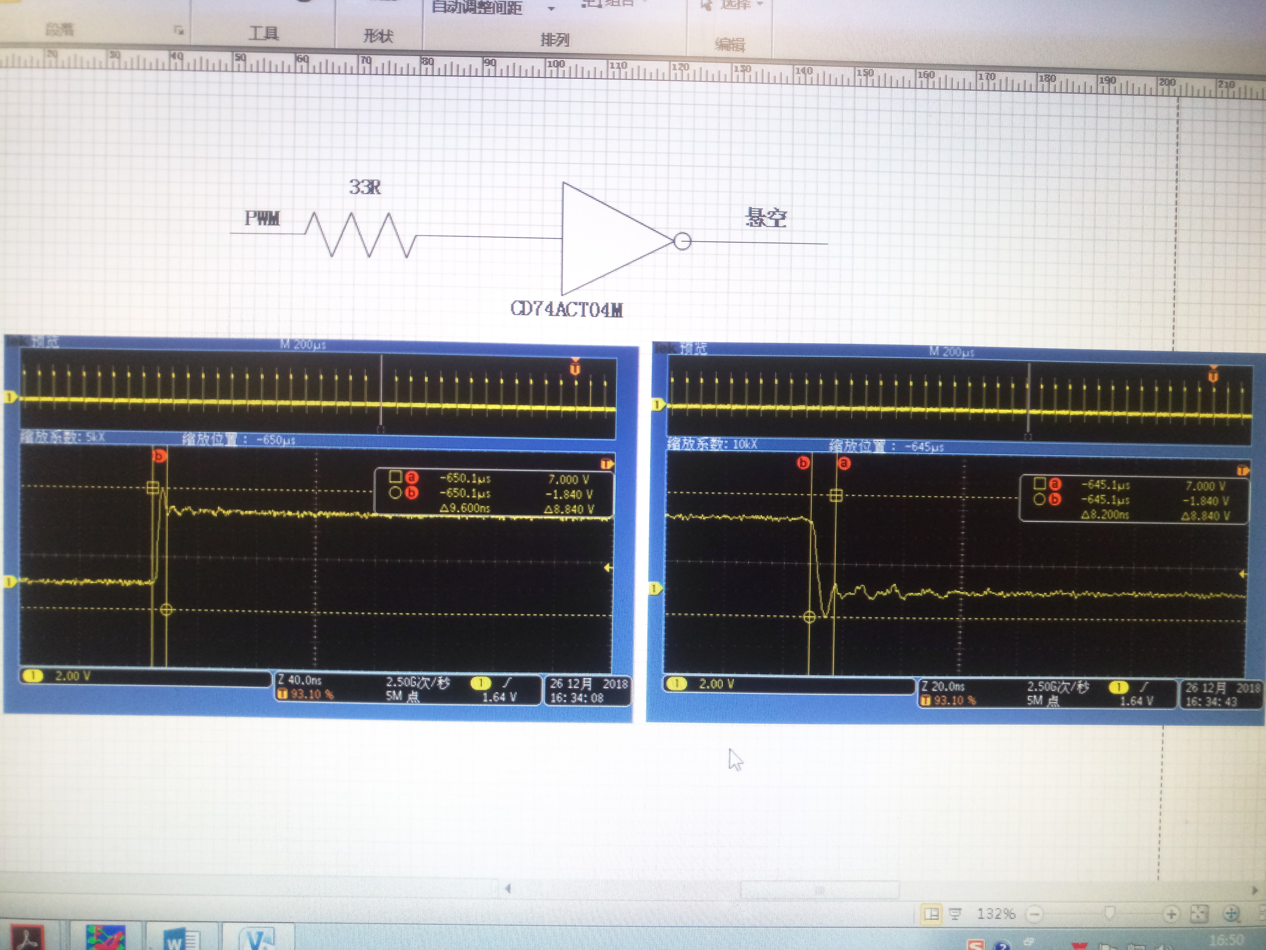

芯片:CD74ACT04M
供电电压:5V (去耦滤波)
使用场合:在CD74ACT04M的前级输入PWM脉冲波形,但是在输出级输出的时候上升下降沿都有很大的过冲,大概达到7V,10ns以内的上冲,这种是否会对芯片造成损坏?目前长时间使用下没有损坏 应该如何解决过冲问题
望各位提供宝贵建议
