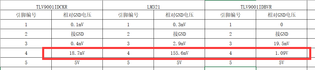

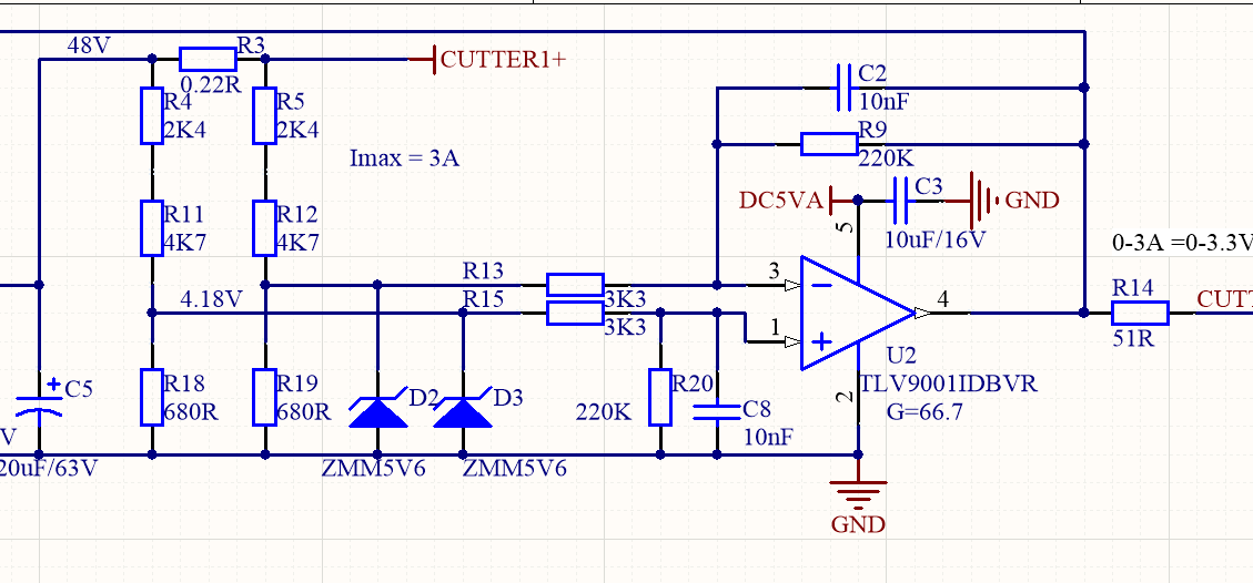

TLV9001IDBVR与TLV9001IDCKR性能不一致问题
这个位置的运放使用了3个不同型号的测试,一批TLV9001IDBVR不对
不知道是不是假货?看标签没有问题
