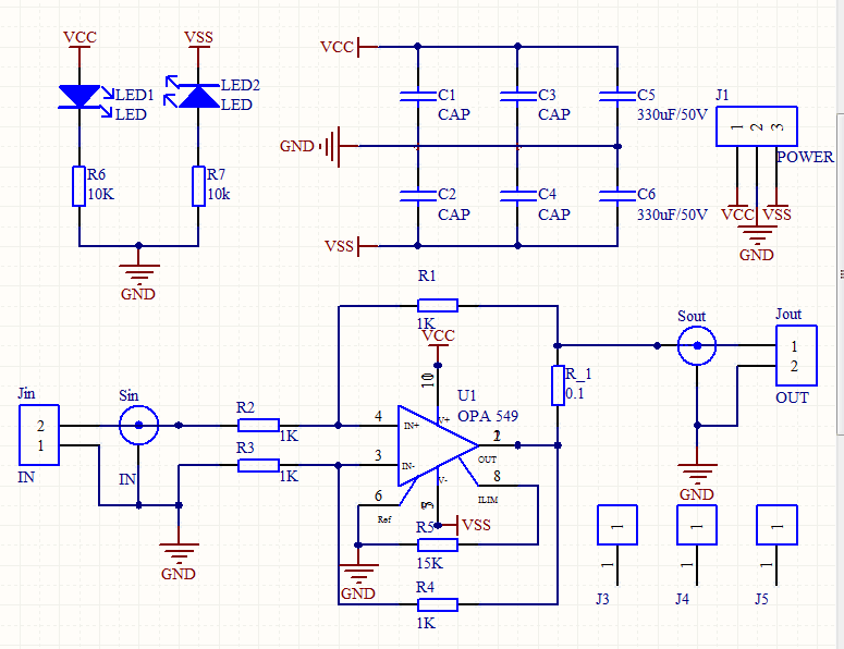

最近用OPA549T制作了一个改进型的Howland恒流源,电流峰峰值可达6A。但是恒流带宽有限(接近2KHz)低频时(大概在10Hz以内)电流大小也会衰减。有什么办法可以提高恒流带宽吗?
